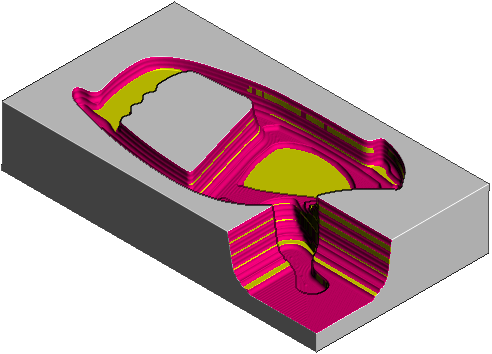

Isso é melhor visualizado observando uma simulação ViewMill.
Começando com um percurso de desbaste:

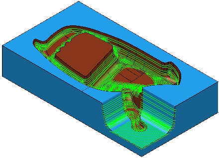

Um percurso de desbaste de resíduo do modelo, baseado neste percurso de desbaste, fornece:
