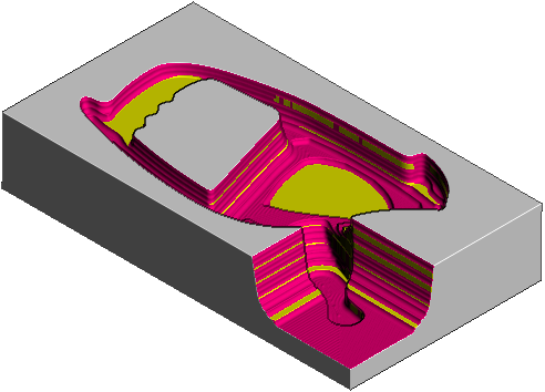

如果从区域清除刀具路径开始:

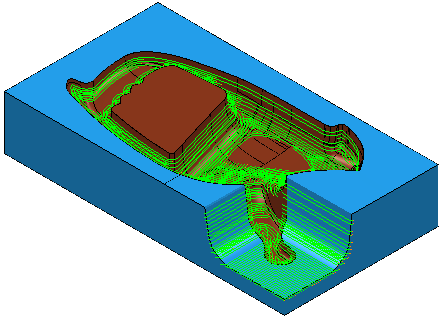

基于此区域清除刀具路径的模型残留区域清除刀具路径如下所示:
