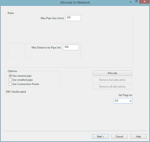

Die Zuweisungsseite des Assistenten für Raumdatenanalyse wird verwendet, um Regeln und Optionen für die Zuweisung von Raumdatenpunkten zu Rohren im Netz festzulegen.
Der Zuweisungsvorgang ist iterativ. Sie haben folgende Möglichkeiten:
- Zuweisen von Raumdatenpunkten
- Anzeigen der Ergebnisübersicht
- Anzeigen der Auswirkungen im GeoPlan-Fenster
- Ändern der Zuweisungsregeln und erneut versuchen
Nicht zugewiesene Elemente können dann auf der Seite Nicht zugewiesene anzeigen überprüft werden. Sie können von der Seite Nicht zugewiesene anzeigen zu dieser Seite zurückkehren, um die Zuweisung erneut zu versuchen.
Für jeden Kundenpunkt erstellt InfoWorks mithilfe der Einstellungen für Regeln eine Liste der verfügbaren Rohre für die Bedarfszuweisung.
Hinweis: Der Wert null für die Regeln Max. Rohrgröße oder Max. Abstand bedeutet, dass die Regel nicht im Zuweisungsvorgang verwendet werden soll.
Regeln
Max. Rohrgröße
Rohre, deren Durchmesser größer als der angegebene Durchmesser ist, werden aus dem Zuweisungsvorgang ausgeschlossen.
Max. Abstand zu Rohr
Wenn der Abstand vom Kundenpunkt zum nächstgelegenen Punkt für ein Rohr größer ist als der angegebene Abstand, wird der Raumdatenpunkt nicht zugewiesen.
Optionen
Nächstgelegenes Rohr verwenden
Aktivieren Sie diese Option, um Raumdaten dem Rohr zuzuweisen, das dem Raumdatenpunkt, der die oben genannten Regeln erfüllt, am nächsten liegt.
Wenn weder die Option für das nächstgelegene Rohr noch die Option für das kleinste Rohr ausgewählt ist, weist InfoWorks jedem Rohr, das die oben genannten Regeln erfüllt, raumbezogene Daten zu.
Kleinstes Rohr verwenden
Aktivieren Sie diese Option, um raumbezogene Daten dem Rohr mit dem kleinsten Durchmesser, das die oben genannten Regeln erfüllt, zuzuweisen.
Schaltflächen
Zuweisen
Versucht, den Bedarf mithilfe der oben genannten Regeln und Optionen zuzuweisen. Wenn die Zuweisung abgeschlossen ist, enthält das Feld Regeln zusätzliche Informationen darüber, wie sich die angewendeten Regeln auf den Zuweisungsprozess ausgewirkt haben.
Letzte Zuweisung entfernen
Löscht Zuweisungen, die nach dem letzten Klicken auf die Schaltfläche Zuweisen vorgenommen wurden.
Alle Zuweisungen entfernen
Entfernt alle Zuweisungen für den aktuellen Satz von Punkten. Dies ist die Liste, die auf der Überprüfungsseite angezeigt wurde. Zuweisungen aus früheren Verwendungen des Assistenten werden nur angezeigt, wenn die Optionen Neu zuweisen auf der Startseite ausgewählt wurden.
Kennzeichnungen festlegen auf:
Wählen Sie bei Bedarf eine Kennzeichnung aus der Dropdown-Liste aus. Dadurch wird das Feld Zugewiesene Rohr-ID von erfolgreich zugewiesenen Punkten gekennzeichnet. Dies kann in der Raumdatentabelle oder im Raumdaten-Eigenschaftenblatt einzelner Raumdatenpunkte angezeigt werden.
Zum Schluss
Klicken Sie auf Next. Möglicherweise wird der Fortschrittsbalken Nicht zugewiesene Elemente werden gescannt angezeigt. Anschließend wird die Seite Nicht zugewiesen des Assistenten angezeigt.
Sie können von der Seite Nicht zugewiesen zu dieser Seite zurückkehren, wenn Sie andere Zuweisungsregeln ausprobieren möchten.
