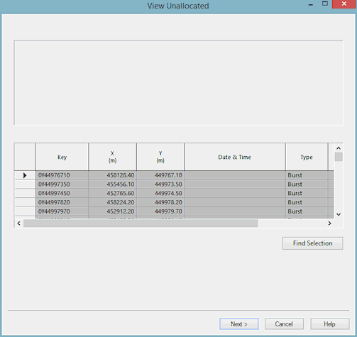

Assistent für Raumdatenanalyse – Seite Nicht zugewiesene anzeigen
Im unteren Teil des Fensters werden alle nicht zugewiesenen Raumdatenpunkte aufgelistet. Sie können sie in dieser Tabelle auf die gleiche Weise auswählen wie alle anderen Netzobjekte. Bei Auswahl werden die Objekte in anderen Netzansichten, z. B. in der Raumdatentabelle und im GeoPlan-Fenster, hervorgehoben.
Vergrößern Sie die ausgewählten Raumdatenpunkte im GeoPlan, indem Sie auf die Schaltfläche Auswahl suchen klicken.
Zum Schluss
Klicken Sie auf Zurück, um zur Zuweisungsseite zurückzukehren und erneut zu versuchen, die Daten zuzuweisen, oder klicken Sie auf Weiter, um die Seite Anwenden des Assistenten für Raumdatenanalyse anzuzeigen.
