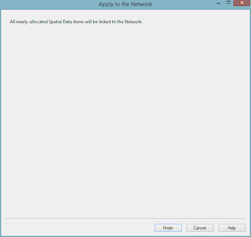

Assistent für Raumdatenanalyse – Seite Anwenden
Neue Raumdatenpunkte, die Sie importiert haben, werden in der Raumdatentabelle gespeichert, wenn Sie die Erfassungsseite verlassen.
Wenn Sie die Zuweisungsseite verlassen, werden Details zur zugewiesenen Rohr-ID in der Tabelle gespeichert.
Es werden jedoch erst Änderungen am Netz vorgenommen, wenn Sie sie auf dieser Seite anwenden. Klicken Sie auf Fertigstellen, um die Änderungen an den Raumdatenpunkten auf das Netz anzuwenden.
Bevor der Assistent geschlossen wird, werden möglicherweise mehrere Fortschrittsbalken angezeigt, je nachdem, mit wie vielen raumbezogenen Daten Sie arbeiten. Dabei handelt es sich um folgende Fortschrittsbalken:
Wenn Sie auf dieser Seite auf Fertigstellen klicken, aktualisiert InfoWorks die Tabellen, die in Verbindungen im Netz gespeichert sind.
Diese Tabellendaten werden auf der Seite Raumbezogene Daten des Eigenschaftenblatts des Rohrs angezeigt.
