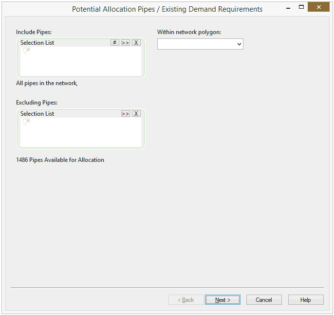

Auf der Überprüfungsseite gibt es Optionen zum Auswählen eines Teilsatzes der Raumpunktdaten. Sie verwenden dabei ein Polygon und eine Datenkennzeichnung, um die für die Bedarfszuweisung verwendeten Raumdatenpunkte zu begrenzen.
Auf der Vorzuweisungsseite gibt es Optionen zum Auswählen eines Teilsatzes der Rohre im Netz, denen die Raumdatenpunkte zugewiesen werden können.
Auswahlliste für Rohre einschließen
Beschränken Sie die Rohre auf einen bestimmten Teilsatz, indem Sie eine Auswahl einschließen. Ziehen Sie eine oder mehrere Auswahllisten in das Feld, oder suchen Sie mit der Schaltfläche ... nach Auswahllisten. Wählen Sie alternativ Rohre im GeoPlan-Fenster aus, und klicken Sie auf die Schaltfläche Aktuell, um die aktuelle Auswahl auszuwählen. Eine Option wird angezeigt, mit der Sie Rohre zwischen ausgewählten Knoten einschließen können.
Wenn das Feld Auswahlliste leer bleibt, geht InfoWorks davon aus, dass alle Rohre für die Zuweisung verfügbar sind.
Innerhalb Netzpolygon
Begrenzen Sie den Bereich, in dem Rohre enthalten sind, mit einem Polygon. Beide Enden des Rohrs müssen innerhalb des Polygons liegen, damit das Rohr einbezogen wird.
Auswahlliste für Rohre ausschließen
Beschränken Sie die Rohre auf einen bestimmten Teilsatz, indem Sie eine Auswahl ausschließen. Ziehen Sie eine oder mehrere Auswahllisten in das Feld, oder suchen Sie mit der Schaltfläche ... nach Auswahllisten.
Keine, einige oder alle der oben genannten Filterprozesse können ausgeführt werden. Sie könnten also:
Zum Schluss
Klicken Sie anschließend auf Weiter. Möglicherweise wird der Fortschrittsbalken Alle Rohre im Netz werden gescannt angezeigt.
Die Zuweisungsseite des Assistenten wird angezeigt.
