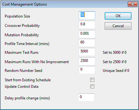

  2. Selezionare l'opzione Ottimizza costi nella vista Pianifica esecuzione idraulica. La finestra di dialogo Opzioni di gestione costi viene visualizzata automaticamente quando si seleziona questa opzione per la prima volta. È possibile aprire la finestra di dialogo anche utilizzando il pulsante Ottimizza Opzioni quando la casella Ottimizza costi è selezionata.
  3. Impostare i parametri nella finestra di dialogo Opzioni di gestione costi
    Mostra immagine
    • Dimensioni della popolazione, Probabilità di crossover e Probabilità di mutazione sono parametri dell'algoritmo genetico che è meglio lasciare impostati sui valori predefiniti, a meno che non si abbia familiarità con gli algoritmi genetici.
    • Intervallo di tempo profilo: inserire l'intervallo di tempo che deve essere utilizzato dall'ottimizzatore durante l'ottimizzazione dei programmi di pompaggio delle stazioni di pompaggio della modalità PROF e dei programmi delle valvole temporizzate
    • Avvia da programma esistente: selezionare questa casella di controllo per utilizzare i programmi esistenti di pompaggio e valvole come punto di partenza per l'ottimizzatore (può aumentare notevolmente la velocità di ottimizzazione)
    • Aggiorna dati di controllo: selezionare questa casella di controllo per aggiornare i dati di controllo con il programma migliore determinato dall'ottimizzatore. Questa opzione può essere utilizzata solo sui dati di controllo estratti.
    • Ritarda modifica profilo: specificare il numero di minuti dall'inizio della simulazione prima che l'ottimizzatore possa apportare modifiche ai profili.
