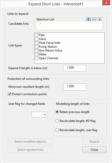

Finestra di dialogo Espandi collegamenti brevi
Questa finestra di dialogo viene utilizzata per impostare le opzioni durante l'espansione dei collegamenti brevi.
La finestra di dialogo viene visualizzata:

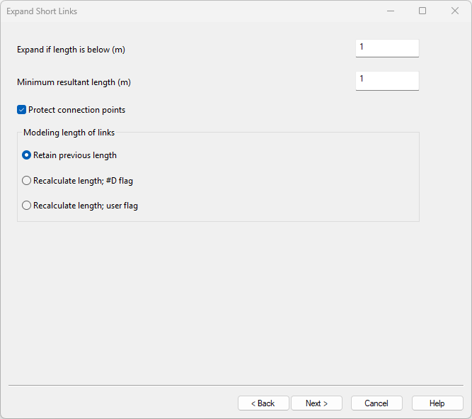

La finestra di dialogo viene visualizzata facendo clic su Avanti nella procedura guidata Model Builder. Questa finestra viene utilizzata per aggiornare la rete e il controllo utilizzando i dati in uno schema predefinito in SQL Server.
Elemento Descrizione
Collegamenti da espandere
Definisce quali collegamenti della rete devono essere presi in considerazione per l'espansione:
Collegamenti candidati
Aggiungere un elenco di selezione contenente collegamenti da espandere nella casella di selezione Collegamenti candidati oppure fare clic sul pulsante Attivo per aggiungere i collegamenti attualmente selezionati nella finestra Planimetria.
Tipi di collegamento
Tipi di collegamento da considerare per l'espansione.
Quando la casella Collegamenti candidati viene aggiornata, l'elenco Tipi di collegamento viene aggiornato automaticamente per includere solo i tipi di collegamento presenti nella selezione dei collegamenti candidati.
Deselezionare un tipo di collegamento per rimuoverlo dal gruppo di collegamenti da prendere in considerazione per l'espansione.
Espandi se la lunghezza è inferiore a
Immettere la lunghezza massima dei collegamenti da considerare come collegamenti brevi per l'espansione.
Solo i collegamenti di lunghezza inferiore al valore immesso in questo campo (calcolato in base alla geometria del collegamento) verranno espansi.
Protezione dei collegamenti circostanti
Definisce le opzioni da applicare ai collegamenti connessi ai collegamenti brevi da espandere:
Lunghezza minima risultante
Inserire una lunghezza minima per i collegamenti connessi ai collegamenti brevi da espandere.
Un collegamento breve non viene espanso se così facendo la lunghezza di un collegamento connesso (calcolata dalla relativa geometria) scende al di sotto del valore immesso in questo campo.
Proteggi punti di connessione
Selezionare questa opzione per impedire l'espansione di un collegamento breve, se l'espansione del collegamento comporta lo spostamento del punto di connessione di un oggetto punto cliente o dati spaziali su un collegamento di connessione.
Se questa opzione è deselezionata, i punti di connessione dei punti cliente e dei punti di dati spaziali interessati verranno spostati all'estremità appropriata del collegamento.
Flag utente per campi modificati
Dall'elenco a discesa dei flag utente selezionare un flag da applicare ai campi modificati in seguito al processo di espansione. I campi che possono essere modificati a causa dell'espansione sono i seguenti:
  • Lunghezza dei collegamenti modificati (il flag utente verrà applicato solo se è selezionata l'opzione seguente Lunghezza ricalcolata; lunghezza modellazione flag utente)
  • campi di coordinate dei nodi spostati
Lunghezza di modellazione dei collegamenti
Consente di impostare l'opzione da utilizzare durante il ricalcolo della lunghezza dei collegamenti espansi e dei collegamenti connessi agli stessi:
Mantieni lunghezza precedente
Viene mantenuta la lunghezza dei collegamenti prima dell'espansione.
Per i collegamenti modificati con il flag di default #D originariamente applicato al campo Lunghezza del collegamento, il flag Lunghezza verrà cancellato.
Ricalcola lunghezza; flag #D
La lunghezza dei collegamenti modificati viene ricalcolata in base alla geometria del collegamento.
Il flag di default #D viene applicato al campo Lunghezza del collegamento.
Ricalcola lunghezza; flag utente
Il flag utente selezionato dall'elenco a discesa Flag utente per campi modificati viene applicato al campo Lunghezza del collegamento.
Pulsante Seleziona oggetti modificati
Abilitato dopo l'esecuzione del processo di espansione.
Fare clic su questo pulsante per evidenziare tutti gli oggetti modificati (collegamenti candidati e collegamenti connessi, punti cliente e punti dati spaziali) nella finestra Planimetria.
Nota: Questa opzione non è disponibile quando si accede alla finestra di dialogo Espandi collegamenti brevi nell'editor Sequenza di attività.
Pulsante Seleziona collegamenti rifiutati
Fare clic su questo pulsante per evidenziare i collegamenti che non possono essere espansi nella finestra Planimetria.
I collegamenti possono essere rifiutati a causa di una serie di vincoli, ad esempio se l'espansione comporta la riduzione della lunghezza di un collegamento al di sotto della lunghezza minima risultante specificata.
Pulsante Espandi
Il pulsante Espandi è attivato se nella selezione Collegamenti candidati è presente almeno un collegamento di un tipo selezionato nella casella Tipi di collegamento.
Fare clic sul pulsante Espandi per eseguire il processo di espansione.
Salva
Salva tutte le opzioni selezionate nella finestra di dialogo e consente di aggiungerle alla sequenza di attività.
Nota: Questa opzione è disponibile solo quando si accede alla finestra di dialogo Espandi collegamenti brevi nell'editor Sequenza di attività.
Pulsante Chiudi
Fare clic sul pulsante Chiudi per chiudere la finestra di dialogo Espandi collegamenti brevi.
Successivo
Apre la pagina Alloca alla rete.
Annulla
Annulla l'operazione e chiude la finestra di dialogo.
Guida
Apre la pagina Guida.
Nota: Alcune opzioni possono variare a seconda del punto da cui si accede a questa finestra di dialogo.
