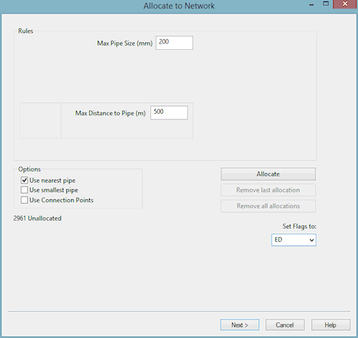

La pagina Alloca alla rete della procedura guidata Analisi dei dati spaziali consente di impostare le regole e le opzioni per l'allocazione dei punti di dati spaziali alle condotte nella rete.
Il processo di allocazione è iterativo. È possibile eseguire le seguenti operazioni:
- Allocare punti dati spaziali.
- Esaminare il riepilogo dei risultati.
- Visualizzare gli effetti sulla finestra Planimetria.
- Modificare le regole di allocazione e riprovare.
Gli elementi non allocati possono poi essere rivisti nella pagina Visualizza non allocati. È possibile tornare in questa pagina dalla pagina Visualizza non allocati per ripetere l'allocazione.
Per ogni punto cliente, in InfoWorks vengono utilizzate le impostazioni Regole per creare un elenco di condotte disponibili da utilizzare con l'allocazione.
Notare che un valore pari a zero per le regole Dimensione massima della condotta o Distanza max dalla condotta indica che la regola non deve essere utilizzata nel processo di allocazione.
Regole
Le condotte con un diametro maggiore di quello specificato verranno escluse dal processo di allocazione.
Se la distanza dal punto cliente al punto più vicino su una condotta supera la distanza specificata, il punto di dati spaziali non verrà allocato.
Opzioni
Usa condotta più vicina
Selezionare questa opzione per allocare i dati spaziali alla condotta più vicina al punto di dati spaziali che rispetta le regole precedenti.
Se non è selezionata né l'opzione della condotta più vicina né quella della condotta più piccola, in InfoWorks i dati spaziali vengono allocati a qualsiasi condotta che rispetti le regole precedenti.
Usa condotta più piccola
Selezionare questa opzione per fare in modo che i dati spaziali vengano allocati alla condotta con il diametro più piccolo che rispetta le regole precedenti.
Pulsanti
Alloca
Se si seleziona questo pulsante viene eseguito un tentativo di allocazione della domanda utilizzando le regole e le opzioni precedenti. Una volta completata l'allocazione, la casella Regole conterrà informazioni aggiuntive sul modo in cui le regole applicate hanno influito sul processo di allocazione.
Rimuovi ultima allocazione
Consente di cancellare le allocazioni eseguite dall'ultimo clic sul pulsante Alloca.
Rimuovi tutte le allocazioni
Consente di rimuovere tutte le allocazioni per il gruppo di punti corrente. Questo è l'elenco visualizzato nella pagina Rivedi dati. Le allocazioni derivanti da utilizzi precedenti della procedura guidata non verranno visualizzate a meno che non siano state selezionate le opzioni Rialloca nella pagina iniziale.
Imposta flag su
Se necessario, selezionare un flag dall'elenco a discesa. In questo modo verrà contrassegnato il campo ID condotta allocata dei punti allocati correttamente. È possibile visualizzarli nella griglia Dati spaziali o nel foglio proprietà Dati spaziali di singoli punti di dati spaziali.
Conclusione
Fare clic su Avanti. È possibile che venga visualizzata una barra di avanzamento denominata Scansione elementi non allocati. Viene quindi visualizzata la Pagina Visualizza non allocati della procedura guidata.
È possibile tornare in questa pagina dalla pagina Visualizza non allocati se si desidera provare regole di allocazione diverse.
