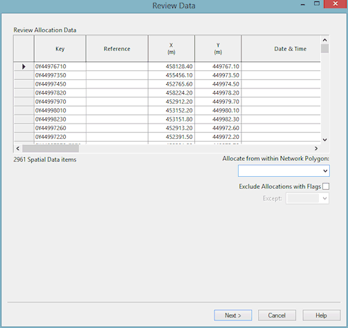

La pagina Rivedi dati consente di visualizzare i punti che verranno utilizzati per l'allocazione nelle fasi successive e di apportare modifiche ai dati, se necessario.
Se è presente una quantità elevata di dati, è possibile che venga visualizzata una barra di avanzamento denominata Scansione degli elementi di dati spaziali acquisiti.
È possibile modificare qualsiasi campo. Ad esempio, è possibile compilare i dati per i campi che non sono stati inclusi nei dati importati.
Applicare limiti all'allocazione
In questa pagina è possibile scegliere di limitare i punti dati spaziali utilizzati per l'allocazione impostando un poligono di delimitazione.
È inoltre possibile impostare un flag per limitare i punti dati spaziali inclusi. Solo i punti dati spaziali che presentano questo flag per il campo ID condotta allocata verranno inclusi nell'allocazione. È possibile visualizzare i flag nella griglia di dati spaziali.
Ogni volta che si modificano le opzioni che limitano i punti utilizzati, potrebbe essere visualizzata una barra di avanzamento denominata Scansione degli elementi dati spaziali durante la rigenerazione dell'elenco dei punti dati inclusi in InfoWorks.
