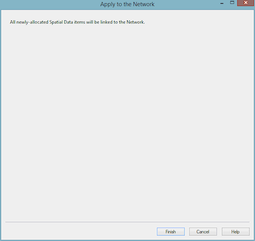

Procedura guidata Analisi dei dati spaziali - Pagina Applica alla rete
Eventuali nuovi punti dati spaziali importati vengono salvati nella griglia Dati spaziali quando si chiude la pagina Controllo dell'acquisizione dati.
Quando si esce dalla pagina Alloca alla rete, i dettagli dell'ID condotta allocata vengono memorizzati nella tabella.
Tuttavia, le modifiche alla rete vengono implementate solo quando si sceglie di applicarle in questa pagina. Fare clic su Fine per applicare le modifiche dei punti dati spaziali alla rete.
Prima della chiusura della procedura guidata, è possibile che vengano visualizzate diverse barre di avanzamento a seconda della quantità di dati spaziali utilizzata. Le barre sono intitolate:
Se si fa clic su Fine in questa pagina, le tabelle memorizzate nei collegamenti della rete vengono aggiornate in InfoWorks.
È possibile visualizzare questi dati in formato tabella nella pagina Dati spaziali del foglio delle proprietà della condotta.
