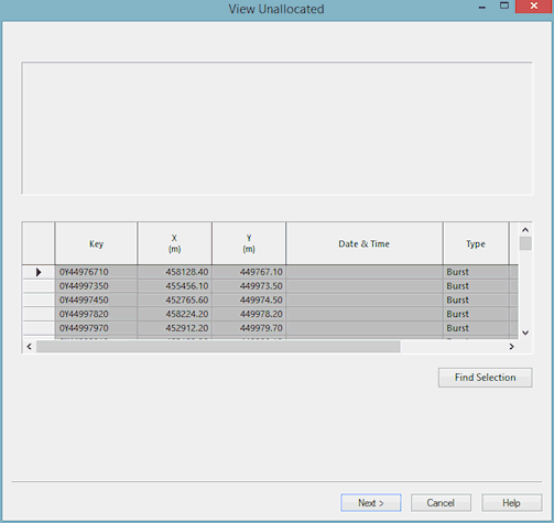

Nella parte inferiore della finestra sono elencati tutti i punti dati spaziali non allocati. È possibile selezionarli in questa griglia allo stesso modo di qualsiasi altro oggetto di rete. Se selezionati, gli oggetti vengono evidenziati nelle altre viste di rete, ad esempio la griglia Dati spaziali e la finestra Planimetria.
Fare clic sul pulsante Trova selezione per ingrandire la visualizzazione dei punti dati spaziali selezionati nella planimetria.
Conclusione
Fare clic su Indietro per tornare alla pagina Alloca alla rete e tentare di allocare nuovamente i dati oppure fare clic su Avanti per visualizzare la pagina Applica alla rete della procedura guidata Analisi dei dati spaziali.
