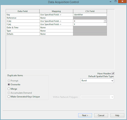

Nella pagina Controllo dell'acquisizione dati, i campi dei dati importati vengono mappati ai campi di dati del database InfoWorks. Se si importa un file CSV, è necessario conoscere in anticipo la struttura dei dati CSV.
Griglia di mappatura dei campi di dati
Mappare i campi dei dati importati ai campi di dati nel database InfoWorks.
Campo dati
Colonna di sola lettura dei campi del database InfoWorks.
Mappatura
Mappatura tra campi di dati e campi CSV/GIS.
Campo CSV/Campo GIS
Il campo del file CSV/GIS da importare.
Per ulteriori informazioni sulla mappatura dei campi da file CSV e GIS, vedere di seguito.
Dati CSV
Nella colonna di destra, inserire il numero di indice del campo CSV che si vuole importare nel campo oggetto della colonna di sinistra. I numeri di indice per i dati CSV iniziano con 1.
Per ogni campo che ha una voce numerica nella colonna di destra, è necessario modificare la voce nella colonna Mappatura da Nessuno a Usa campo specificato->. Queste sono le uniche due opzioni disponibili per la mappatura.
Dati GIS
Nella colonna Mappatura sono disponibili diverse opzioni. È possibile eseguire le seguenti operazioni:
Dati obbligatori
Gli unici campi del file importato che devono contenere dati sono i campi Chiave, X e Y. Il campo Chiave deve identificare in modo univoco l'oggetto Dati spaziali all'interno del database. Pertanto, se si importano più file di dati spaziali, non è sufficiente che la chiave sia univoca solo all'interno del file corrente.
Se si desidera, è possibile consentire a InfoWorks di generare automaticamente una chiave. Lasciare la mappatura per la chiave impostata su Nessuno. In InfoWorks viene creata una chiave in base ai valori X e Y nel file di dati.
