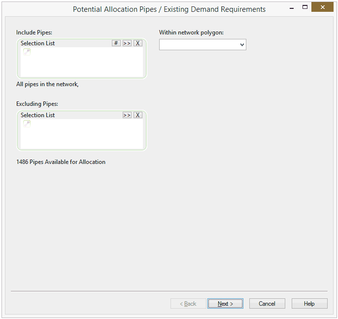

Nella pagina Rivedi dati sono disponibili opzioni per selezionare un sottogruppo di dati punto spaziali utilizzando un poligono e un flag di dati per limitare i punti di dati spaziali utilizzati per l'allocazione della domanda.
Nella pagina di pre-allocazione sono disponibili opzioni per selezionare un sottogruppo di condotte della rete a cui è possibile allocare i punti dati spaziali.
Elenco di selezione Includere condotte
Consente di limitare le condotte ad un gruppo specifico includendo una selezione. Trascinare uno o più elenchi di selezione nella casella o selezionare il pulsante ... per cercare gli elenchi di selezione. In alternativa, selezionare le condotte nella finestra Planimetria, quindi fare clic sul pulsante Attivo per scegliere la selezione corrente. Viene visualizzata un'opzione che consente di includere le condotte tra i nodi selezionati.
Se la casella Elenco di selezione viene lasciata vuota, in InfoWorks si presume che tutte le condotte siano disponibili per l'allocazione.
All'interno del poligono di rete
Consente di utilizzare un poligono per limitare l'area in cui le condotte vengono incluse. Entrambe le estremità della condotta devono trovarsi all'interno del poligono perché la condotta possa essere inclusa.
Elenco di selezione Esclusione condotte
Consente di limitare le condotte ad un gruppo specifico escludendo una selezione. Trascinare uno o più elenchi di selezione nella casella o selezionare il pulsante ... per cercare gli elenchi di selezione.
