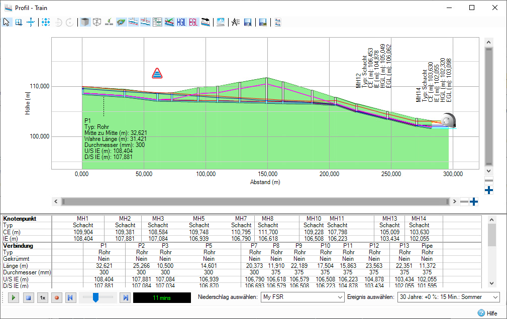

Das Formular Profil ermöglicht die Anzeige bestimmter Fließwege im Profil und zeigt die relativen Längen und Höhen der verschiedenen Verbindungen, Regenwassersteuerungen (SWC), einfachen Knotenpunkte und Schächte sowie die Verbindungen zwischen ihnen an. Die Zusammenfassungstabelle bietet eine schnelle Übersicht über die Profilelemente, sodass Sie wichtige Höhen und Größen leicht anzeigen und exportieren können. Wie der Rest von InfoDrainage ist auch das Formular live und wird aktualisiert, wenn die Bemaßungen der angezeigten Elemente auf der Website angepasst werden. Das Profil kann in eine CAD-Datei sowie in die meisten Bildformate exportiert werden.

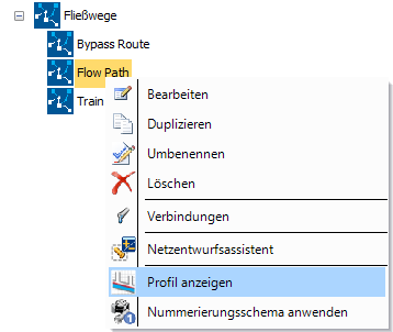

Um das Profil für einen bestimmten Fließweg anzuzeigen, doppelklicken Sie entweder in der Strukturansicht auf den Fließweg, oder klicken Sie mit der rechten Maustaste, und wählen Sie Profil anzeigen aus.
Sie können auf die Eigenschaftsformulare der einzelnen Elemente im Profil zugreifen, indem Sie auf das Element doppelklicken. Wenn Sie eine Verbindung auswählen, wird das Fenster Verbindungen angezeigt (das alle Verbindungen enthält), in dem die ausgewählte Verbindung hervorgehoben wird. Durch Auswahl eines Knotenpunkts oder einer SWC wird das entsprechende Eigenschaftenfenster zur Bearbeitung geöffnet. Änderungen werden im Höhenplan angezeigt, sobald sie angewendet wurden.

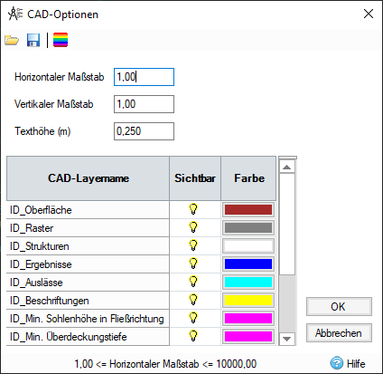

Über das CAD-Optionssymbol wird das Fenster CAD-Optionen geöffnet.
Das Formular CAD-Optionen wird zum Einrichten der CAD-Exportoptionen verwendet. Hier können Farben für jede Schicht sowie die HGL ausgewählt werden. Wenn nicht gewünscht, können Layer über die Glühbirnensymbole deaktiviert werden. Skalierungsfaktoren können sowohl für die horizontalen als auch für die vertikalen Achsen ausgewählt werden, und es kann eine Texthöhe angewendet werden, um sicherzustellen, dass der gesamte Text eine geeignete Höhe hat. Einstellungen können gespeichert und über die Symbole im Werkzeugkasten neu geladen werden. Der Werkzeugkasten enthält auch die Schaltfläche Zurücksetzen, mit der alle Farben und Einstellungen auf ihre Vorgabewerte zurückgesetzt werden können.

Wenn eine DGM-Datei importiert wurde, zeichnet das Profil die korrekte Geländehöhe über jedem Profilelement und füllt das resultierende Gelände grün aus. Wenn keine Oberflächendatei am Standort eingeschlossen ist, wird zur besseren Ansicht stattdessen eine künstliche Oberfläche bereitgestellt. Dadurch werden lediglich gerade Linien von Knoten zu Knoten mithilfe der bereitgestellten Überdeckungshöhen gezeichnet. Diese künstliche Oberfläche wird nur als Anzeigehilfe verwendet.

Die Zusammenfassungstabelle bietet eine präzise Ansicht mit einer kurzen Zusammenfassung der Informationen zu den Profilelementen. Zusammenfassungselemente werden mit den entsprechenden Elementen im Profil ausgerichtet. Die Zusammenfassungstabelle wird nur dann zusammen mit dem Profil exportiert, wenn es gerade sichtbar ist.
Die Größe der Zusammenfassungstabelle kann mithilfe der Trennleiste darüber geändert und mit der Option Werkzeugkasten ausgeblendet werden. Wenn die Zusammenfassungstabelle nicht groß genug ist, um alle enthaltenen Informationen anzuzeigen, wird eine Bildlaufleiste eingeblendet.
Elemente in der Zusammenfassungstabelle können direkt über das Formular bearbeitet werden. Durch Doppelklicken auf einen Eintrag wird ein Textfeld erstellt, in dem der Wert geändert werden kann. Wenn Sie die EINGABETASTE drücken oder an eine andere Stelle klicken, wird die Änderung übernommen und eine neue Markierung zum Rückgängigmachen erstellt. Durch Drücken der ESC-Taste wird die Bearbeitung abgebrochen, und der ursprüngliche Wert bleibt erhalten. Dadurch können kleinere Änderungen nahtlos aus dem Profilformular heraus vorgenommen werden.

Wenn Analyseergebnisse vorliegen, wird in jeder SWC der maximale Wasserstand angezeigt (mit der Farbe für den maximalen Wasserstand im Dialogfeld Anzeigeeinstellungen), um zu zeigen, wie gut der Speicher für das aktuelle Ereignis genutzt wird. Bei einer nicht geneigten SWC ist dies eine horizontale Linie. Bei Entwässerungssystemen mit Neigungen (Drängraben, Biorückhaltung, Gräben und durchlässigen Befestigungen) liegt diese Linie zwischen den maximalen Höhen stromaufwärts und stromabwärts. Beachten Sie, dass diese Höhen zu unterschiedlichen Zeiten auftreten können. Bei einer komplexeren SWC wie Biorückhaltung und Drängraben (mit Graben) wird der Wasserstand in jedem Teilsystem in der Analyse berechnet und individuell in der SWC gezeichnet.
Höhen für geneigte Verbindungen werden mit gleichen, daran entlang verlaufenden Tiefen angezeigt. Diese Ansicht gibt das Verhalten der internen Analyse genauer wieder.
Wenn bei Kanälen die Wassertiefe die Höhe des Kanals erreicht und ein benachbarter Knotenpunkt oder eine angrenzende SWC einen höheren Wasserstand aufweist, wird dieser höhere Wasserstand im Höhenplan für das Ende des Kanals angezeigt, an den der Knotenpunkt oder die SWC angrenzt.
Nach der Generierung der Ergebnisse werden Videosteuerelemente im Formular angezeigt, sodass Sie eine Wasserstandsanimation anzeigen können. Wenn mehr als ein Profilformular geöffnet ist, werden die Wasserstandsanimationen zwischen diesen synchronisiert. Die gleichen Videosteuerelemente werden auch in der Statusleiste angezeigt.
Zusätzlich zur Animation des Wasserstands in den Ergebnissen wird im Profil auch ein Warndreieck über einer Kreuzung oder einer SWC angezeigt, wenn der aktuelle Wasserstand den Freibord (Hochwasserrisiko, nur SWC) oder Hochwasser erreicht. Die verwendeten Bilder sind:
