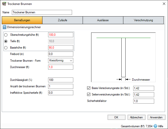

Bemaßungen
Die Registerkarte Bemaßungen enthält die folgenden Felder:
Anmerkung: Sie können die Bemaßungen als normaler Trockenbrunnen oder als trockener Tiefbohrbrunnen konfigurieren.
Die Tiefe innerhalb der Regenwassersteuerung wird anhand von zwei der folgenden drei Parameter bestimmt, wobei der dritte basierend auf der ausgewählten Option automatisch berechnet wird:
Freibord: Steuert, wie nahe das Wasser an die angegebene Überschreitungshöhe heranreichen muss, bevor im Status (in der Zusammenfassung) ein Hochwasserrisiko angezeigt wird.

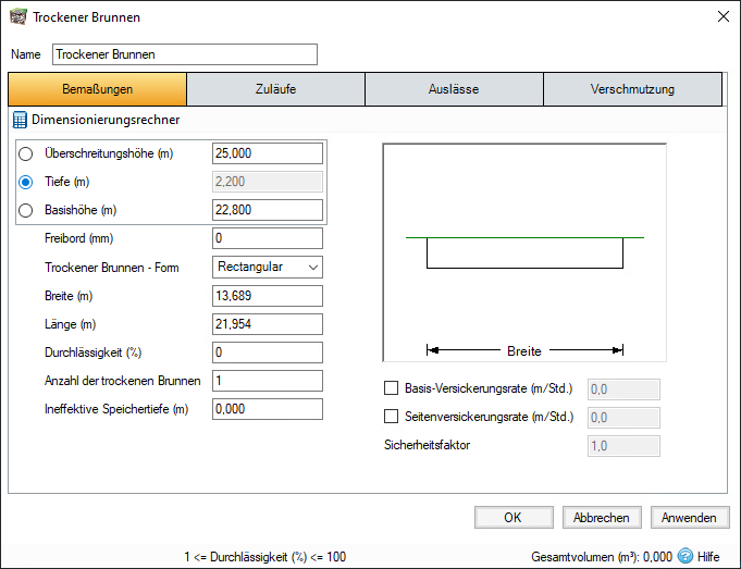

Trockenbrunnen – Form: Rechteckig/Quadrat/Kreisförmig
Breite (rechteckige und quadratische Formen): Breite des trockenen Brunnens
Durchmesser (kreisförmige Form): Durchmesser des trockenen Brunnens
Länge (rechteckige Form): Durchmesser des trockenen Brunnens
Anmerkung: Kleine Werte für Breite, Durchmesser oder Länge ergeben eine enge Kammer, was bei schnellen Änderungen des Wasserstands zu Instabilitäten führen kann.
Porosität: Prozentsatz des Speichervolumens, der für die Speicherung zur Verfügung steht. Dies wird durch den Typ des verwendeten Füllmaterials festgelegt, das heißt in der Regel 30 % für Bruchstein.
Anzahl der trockenen Brunnen: Erforderliche Anzahl der trockenen Brunnen
Ineffektive Speichertiefe: Tiefe unterhalb der Überschreitungshöhe, die für die Speicherung von Wasser nicht verfügbar ist
Basis-Versickerungsrate: Definiert die Versickerungsrate durch die Basis des Filterbereichs. Dies sollte anhand eines Leistungstests am Standort ermittelt werden.
Seitenversickerungsrate: Definiert die Versickerungsrate durch die Seiten des Filterbereichs. Dies sollte anhand eines Leistungstests am Standort ermittelt werden.
Sicherheitsfaktor: Reduziert die Versickerungsrate während der Analyse, um Versandung oder unzureichende Wartung zu berücksichtigen. Für das Vereinigte Königreich ist dies erforderlich.
Anmerkung: Diese Option ist für Ihre Region möglicherweise nicht verfügbar. Weitere Informationen finden Sie im Thema Regionalisierung.

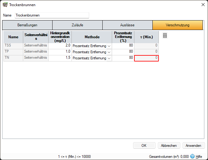

Verschmutzung
Die Registerkarte Verschmutzung enthält die folgenden Felder:
Name: Name der Schadstoffe. Dieser wird basierend auf den Schadstoffen ausgefüllt, die als Teil der Standortdaten eingerichtet wurden.
Hintergrundkonzentration: Wert, unter den die Schadstoffkonzentration während der Analyse nicht fallen darf. Wenn die Konzentration diesen Stand erreicht, erfolgt keine weitere Beseitigung.
Methode: Die Methoden Prozentsatz Entfernung oder Abbau erster Ordnung stehen zur Auswahl. Klicken Sie auf die Verknüpfungen, um weitere Informationen zu den einzelnen Methoden zu erhalten.
Prozentsatz Entfernung: Verfügbar, wenn ein entsprechender Prozentsatz eingegeben wurde. Der eingegebene Wert wird vom Zufluss in das System abgezogen.
τ: Abbauzeitkonstante oder (mittlere) Lebensdauer des Schadstoffs. Sie kann manuell eingegeben oder anhand der Abbaukonstante bzw. der Abbauhalbwertszeit berechnet werden. Weitere Informationen finden Sie unter Methoden zur Schadstoffbeseitigung – Abbau erster Ordnung.
