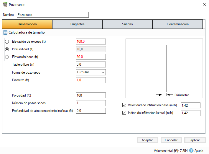

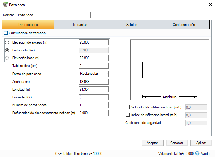

Cotas
La ficha Cotas tiene los siguientes campos:
Nota: Puede configurar las cotas del pozo seco para que actúen como pozo seco normal o pozo seco perforado profundo.
La profundidad dentro del control de aguas pluviales se determina a partir de dos de los tres parámetros siguientes, con el tercero calculado automáticamente en función de la opción seleccionada:
Desagüe de seguridad: controla lo cerca que se encuentra la elevación de excedencia especificada que debe alcanzar el agua antes de que el estado (en el resumen) muestre el riesgo de inundación.
Forma de pozo seco: rectangular/cuadrado/circular.
Anchura (formas rectangulares y cuadradas): anchura de pozo seco.
Diámetro (forma circular): diámetro del pozo seco.
Longitud (forma rectangular): diámetro del pozo seco.
Nota: Los valores pequeños de Anchura, Diámetro o Longitud darán como resultado una cámara estrecha que puede provocar inestabilidades debido a cambios rápidos en el nivel de agua.
Porosidad: el porcentaje del volumen de almacenamiento disponible para el almacenamiento. Esto viene determinado por el tipo de material de relleno que se utiliza. Por ejemplo, para escombros suele ser un 30 %.
Número de pozos secos: el número de pozos secos necesarios.
Profundidad de almacenamiento ineficaz: profundidad por debajo de la Elevación de excedencia que no está disponible para el almacenamiento de agua.
Velocidad de infiltración base: define la velocidad de infiltración a través de la base del área de filtro. Esto se debe determinar a partir de una prueba de rendimiento del emplazamiento.
Velocidad de infiltración lateral: define la velocidad de infiltración a través de los lados del área de filtro. Esto se debe determinar a partir de una prueba de rendimiento del emplazamiento.
Coeficiente de seguridad: reduce la velocidad de infiltración durante el análisis para compensar la obstrucción con sedimentos o un mantenimiento deficiente. Esto es obligatorio para el Reino Unido.
Nota: Es posible que esta opción no esté disponible para su región. Para obtener más información, consulte el tema Regionalización.
Calculadora de tamaño:
La opción Calculadora de tamaño permite al usuario cambiar el tamaño del pozo seco especificando un volumen y un parámetro para modificarlo con el fin de alcanzar ese volumen.  La calculadora de tamaño se describe con más detalle en la sección Asistente de cálculo de tamaño de aguas pluviales.

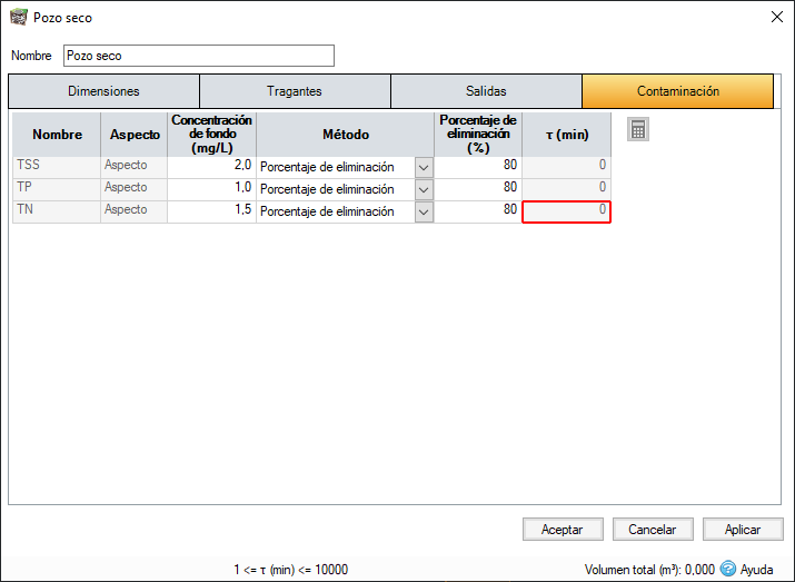

Contaminación
La ficha Contaminación tiene los siguientes campos:
Nombre: nombre de los contaminantes. Se rellena en función de los Contaminantes configurados como parte de los datos del emplazamiento.
Concentración de fondo: valor por debajo del cual la concentración de contaminación no puede disminuir durante el análisis. Cuando la concentración alcanza esta elevación, no se produce ninguna eliminación adicional.
Método: se puede seleccionar el método Porcentaje de eliminación o Descomposición de primer orden. Haga clic en los vínculos para obtener más información sobre cada método.
Porcentaje de eliminación: disponible si se ha introducido un porcentaje de eliminación. El valor introducido se deducirá del caudal de entrada al sistema.
