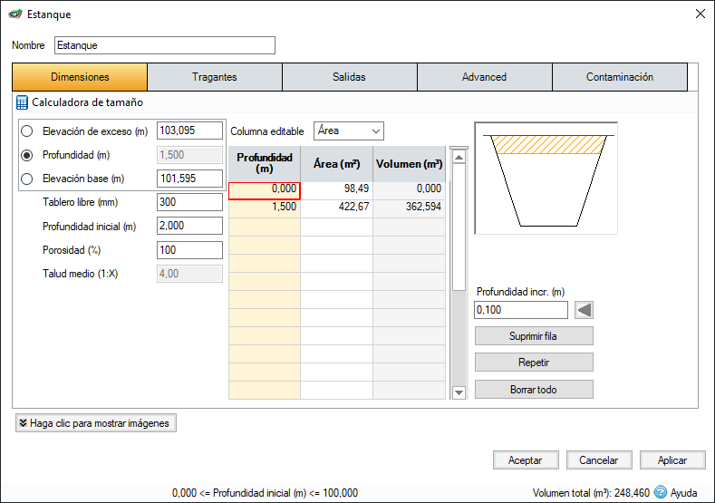

La tabla Profundidad-Área-Perímetro permite la flexibilidad necesaria para representar estos distintos sistemas.
Volumen total
El valor Volumen total que se muestra en la esquina inferior derecha del formulario de datos muestra el volumen disponible en el sistema hasta la elevación del desagüe de seguridad.
Cotas
La ficha Cotas tiene los siguientes campos:
La profundidad dentro del control de aguas pluviales se determina a partir de dos de los tres parámetros siguientes, con el tercero calculado automáticamente en función de la opción seleccionada:
Desagüe de seguridad: controla lo cerca que se encuentra la elevación de excedencia especificada que debe alcanzar el agua antes de que el estado (en el resumen) muestre el riesgo de inundación.
Profundidad inicial: define la profundidad inicial mojada dentro de las instalaciones.
Porosidad: define el porcentaje del estanque que está disponible para su almacenamiento. Esto viene determinado por el tipo de material de relleno que se utiliza, es decir, 100 % si está vacío o, por lo general, 30 % si se utilizan escombros.
Talud medio: la media del talud de borde se determina a partir de la diferencia en el área superior y el área base, presuponiendo que tiene lados circulares.
Profundidad-Volumen-ÁreaHoja de cálculo
Esta hoja de cálculo especifica el área y el volumen de la sección transversal de infiltración circular de la estructura en cada profundidad. Una profundidad de 0 m corresponde a la elevación de rasante y el área especificada en 0 m se considera la base de la estructura. Todas las áreas por encima de la parte superior de la estructura pueden dejarse en blanco.
Encima de la hoja de cálculo hay un cuadro de lista desplegable Columna editable, que permite al usuario especificar valores de "Área" o "Volumen" en la hoja de cálculo.
Mientras que el área en cada profundidad especifica el área de sección transversal circular en esa profundidad, el volumen es el volumen acumulado para todas las profundidades hasta la profundidad de la siguiente fila. Si el cuadro de lista desplegable Columna editable es 'Área', el usuario puede especificar un área y se calcula el volumen de la misma fila. Por el contrario, si se selecciona "Volumen" en el cuadro de lista desplegable Columna editable, el usuario puede especificar un volumen en una fila y el área se calcula en la fila siguiente (manteniendo el área en la misma fila). Tenga en cuenta que, en este caso, es posible especificar un volumen que sea demasiado pequeño para el área de la fila y altura actuales entre las filas actual y siguiente, en cuyo caso el área se establece en -1 y se debe especificar un volumen mayor.

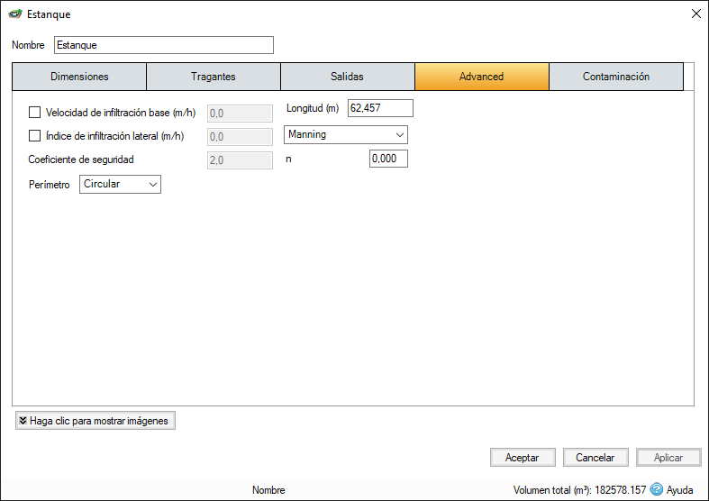

La ficha Opciones avanzadas tiene los siguientes campos:
Velocidad de infiltración base: define la velocidad de infiltración a través de la base del área de filtro. Esto se debe determinar a partir de una prueba de rendimiento del emplazamiento.
Velocidad de infiltración lateral: define la velocidad de infiltración a través de los lados del área de filtro. Esto se debe determinar a partir de una prueba de rendimiento del emplazamiento.
Coeficiente de seguridad: reduce la velocidad de infiltración durante el análisis para compensar la obstrucción con sedimentos o un mantenimiento deficiente. Esto es obligatorio para el Reino Unido.
Nota: Es posible que esta opción no esté disponible para su región. Para obtener más información, consulte el tema Regionalización.
Perímetro: se especifica si la forma del perímetro para el cálculo de infiltración lateral debe ser circular o cuadrada. El valor por defecto es circular.
Longitud: la longitud máxima de la ruta a través del control de aguas pluviales, utilizada solo para calcular el tiempo de desplazamiento. La longitud se establece automáticamente a partir de las cotas del control de aguas pluviales, a menos que se escriba otro valor, en cuyo caso se establece en "especificado por el usuario".
Esquema de fricción: especifica la fórmula utilizada para calcular la velocidad y el tiempo de desplazamiento. Seleccione entre Manning y Colebrook-White. La variable que aparece debajo del cuadro combinado depende de la opción seleccionada.
n: valor de rugosidad n de Manning. Se utiliza en la ecuación de la Fórmula de Manning para calcular la velocidad y, por tanto, el tiempo de desplazamiento al utilizar la opción de Manning.
Rugosidad: valor de rugosidad Colebrook-White. Se utiliza en la ecuación de la Fórmula de Colebrook-White para calcular la velocidad y, por tanto, el tiempo de desplazamiento al utilizar la opción de Colebrook-White.

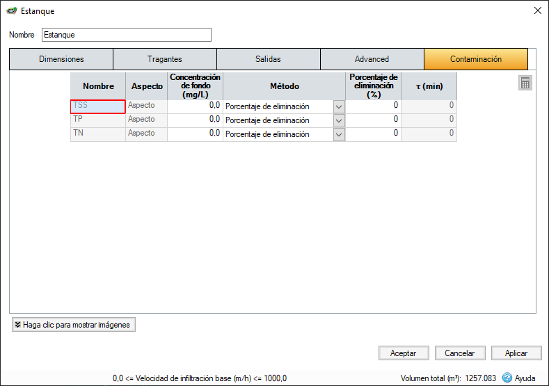

Contaminación
La ficha Contaminación tiene los siguientes campos:
Nombre: nombre de los contaminantes. Se rellena en función de los Contaminantes configurados como parte de los datos del emplazamiento.
Concentración de fondo: valor por debajo del cual la concentración de contaminación no puede disminuir durante el análisis. Cuando la concentración alcanza esta elevación, no se produce ninguna eliminación adicional.
Método: se puede seleccionar el método Porcentaje de eliminación o Descomposición de primer orden. Haga clic en los vínculos para obtener más información sobre cada método.
Porcentaje de eliminación: disponible si se ha introducido un porcentaje de eliminación. El valor introducido se deducirá del caudal de entrada al sistema.
τ: la constante de tiempo de descomposición o la vida útil (promedio) del contaminante. Se puede introducir manualmente o calcular a partir de la constante de descomposición o de la mitad de la vida útil de descomposición. Consulte Método de eliminación de contaminantes - Descomposición de primer orden para obtener más información.
