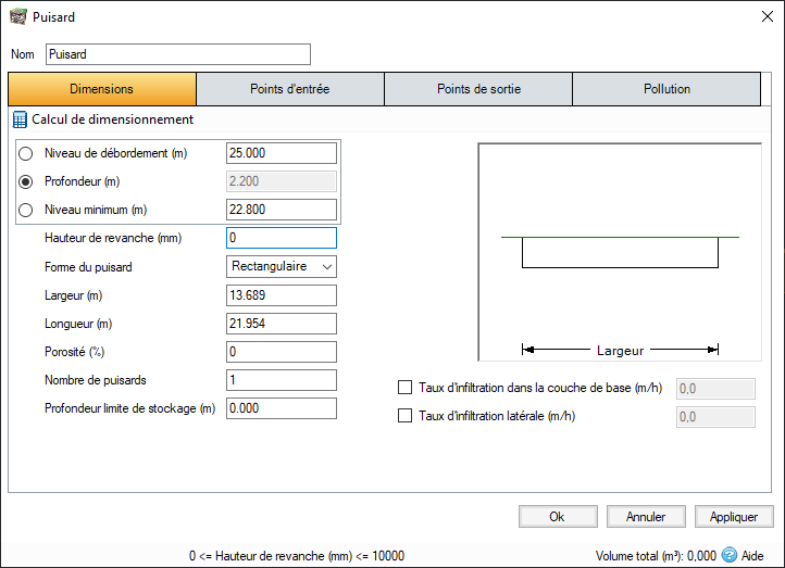

Dimensions
L’onglet Dimensions contient les champs suivants :

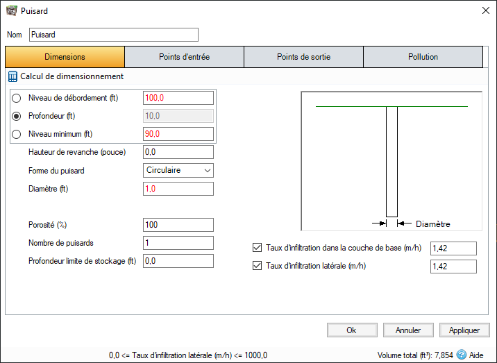

Remarque : Vous pouvez configurer les cotes du puisard pour qu’il agisse comme un puisard classique ou à alésage profond.
La profondeur des techniques alternatives est déterminée à partir de deux des trois paramètres suivants, le troisième étant calculé automatiquement en fonction de l’option sélectionnée :
Hauteur de revanche : contrôle la proximité du niveau de débordement spécifié que l’eau doit atteindre avant que l’état (dans la synthèse) n’indique un risque d’inondation.
Forme du puisard : rectangulaire/carrée/circulaire.
Largeur (formes rectangulaires et carrées) : largeur du puisard.
Diamètre (forme circulaire) : diamètre du puisard.
Longueur (forme rectangulaire) : longueur du puisard.
Remarque : Des valeurs de largeur, diamètre ou longueur faibles produisent une chambre étroite qui peut provoquer des instabilités en raison des changements rapides du niveau de l’eau.
Porosité : pourcentage du volume de stockage disponible. Cette valeur est déterminée par le type de remblai utilisé. Par exemple : Généralement 30 % pour les gravats.
Nombre de puisards : nombre de puisards requis.
Profondeur limite de stockage : hauteur sous le niveau de débordement qui n’est pas disponible pour le stockage de l’eau.
Taux d’infiltration dans la couche de base : définit le taux d’infiltration à travers la base de la couche filtrante. Cette valeur doit être déterminée via un test de performance sur site.
Taux d’infiltration latérale : définit le taux d’infiltration à travers les côtés de la couche filtrante. Cette valeur doit être déterminée via un test de performance sur site.
Facteur de sécurité : réduit le taux d’infiltration lors de l’analyse pour tenir compte de l’envasement ou de la mauvaise maintenance. Cela est obligatoire pour le Royaume-Uni.
Remarque : Il est possible que cette option ne soit pas disponible pour votre région. Pour plus d’informations, reportez-vous à la section Régionalisation.
Calcul de dimensionnement :
L’option Calcul de dimensionnement permet à l’utilisateur de redimensionner le puisard en spécifiant un volume et un paramètre à modifier pour obtenir ce volume.  Elle est présentée plus en détail dans la section Calcul de dimensionnement des techniques alternatives.

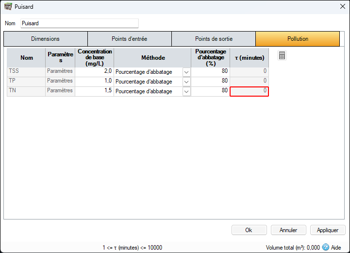

Pollution
L’onglet Pollution contient les champs suivants :
Nom : nom des polluants. Ce champ est renseigné en fonction des polluants définis dans les données du site.
Concentration de base : valeur en dessous de laquelle la concentration de pollution ne peut pas diminuer durant l’analyse. Lorsque la concentration atteint ce niveau, aucune autre élimination n’a lieu.
Méthode : vous pouvez choisir la méthode Pourcentage d’abattage ou Dégradation de premier ordre. Cliquez sur les liens pour obtenir plus d’informations sur chaque méthode.
Pourcentage d’abattage : disponible si vous avez spécifié un pourcentage d’abattage. La valeur entrée est déduite de l’apport dans le système.
τ : constante de durée de décomposition ou durée de vie (moyenne) du polluant. Vous pouvez la saisir manuellement ou la calculer à partir de la constante de décomposition ou de la demi-vie de la décomposition. Pour obtenir plus d’informations, reportez-vous à la section Méthode d’élimination des polluants - Dégradation de premier ordre.
