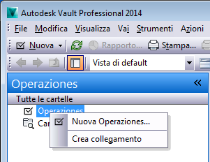

Nell'esempio seguente, sono stati definiti due tipi di oggetti personalizzati: Contatti e Attività. L'immagine mostra la selezione in corso di Attività.

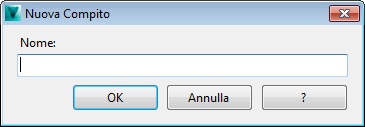

Nel seguente esempio, è in corso la creazione di una nuova Attività.
Ad esempio, è possibile creare un'istanza di Attività denominata Revisione del progetto di John.

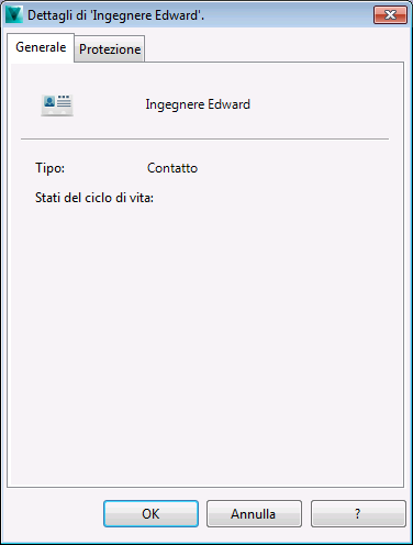

Per gli oggetti personalizzati, le proprietà disponibili sono l'icona, il nome dell'istanza, il tipo di oggetto personalizzato e lo stato del ciclo di vita.
Attenersi alla seguente procedura per visualizzare le proprietà dell'istanza di un oggetto personalizzato.
