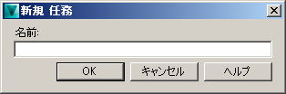

  3. [新規<カスタム オブジェクト>]ダイアログで、カスタム オブジェクト インスタンスの名前を入力します。
    たとえば、この場合のユーザは、「ジョンの設計をレビュー」というタスクのインスタンスを作成することが可能です。
  4. [OK]をクリックします。
    新規カスタム オブジェクト インスタンスが追加されます。

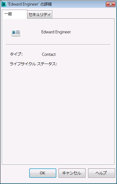

カスタム オブジェクトのインスタンスのプロパティを表示するには、次の手順を行います。
  1. Vault 内のカスタム オブジェクト インスタンス上で右クリックします。
  2. [プロパティ]を選択します。
  3. [プロパティ]ダイアログ ボックスで、[一般]タブを選択してインスタンスの一般プロパティを表示します。
  4. インスタンスに対して割り当てられているロールと権限を表示するには、[セキュリティ]タブを選択します。
