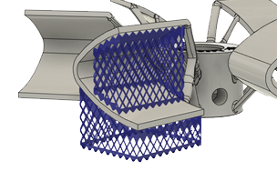

폴리선 지지점이 포함된 클러스터 윤곽선 폴리선 지지점 아이콘이 있는 클러스터 윤곽선 아이콘 도구는 폴리선 지지점과 함께 사용하도록 만들어진 적층 지지 구조의 보조 유형을 작성합니다.
이 지지점 유형은 지지점을 받을 연속 영역인 클러스터의 윤곽선에 폴리선 벽을 추가합니다. 지지점은 부품과 빌드 플랫폼 사이에 있거나 동일한 부품의 두 곡면 사이에 있습니다. 벽은 일반적으로 얇으며, 피쳐가 없거나 지정된 패턴으로 구조화할 수 있습니다.
