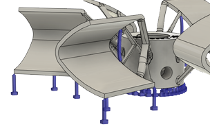

아래 방향 점 막대 지지점 아래 방향 점 막대 지지점 아이콘 도구는 막대 지지점과 함께 사용하도록 되어 있는 보조 유형의 적층 지지 구조를 작성합니다.
아래 방향 점 막대 지지점
아래 방향 점 막대 지지점은 부품과 빌드 플랫폼 사이에 있거나 동일한 부품의 두 곡면 사이에 있는 수직 로드입니다. 이 지지점은 일반적인 막대 지지점이 생성되지 않는 아래쪽을 향하는 구석, 면 및 모서리에 배치됩니다.
