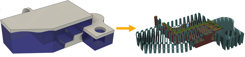

솔리드 볼륨 지지점이 생성될 때(왼쪽) 및 시뮬레이션할 때(오른쪽) 예.
솔리드 볼륨 지지점은 대부분 스파스 지그재그 패턴을 기반으로 하며, 맨 위의 밀도가 높으므로 지지되는 도면층의 품질을 개선합니다. 적층 도구 경로를 시뮬레이션할 때 지지점의 도면층별 애니메이션을 볼 수 있습니다. 인쇄 설정 편집기에는 지지점을 작성하는 방법을 정의하는 매개변수가 포함되어 있습니다. 매개변수의 예로는 둘레 및 도면층 수, 지지점 채우기의 각도와 밀도가 있습니다.
