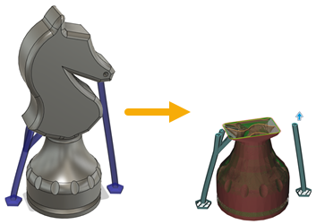

도구는 선택한 솔리드 바디, 솔리드 바디의 면, 구성요소 또는 메쉬 면 그룹 아래에 막대 지지 구조를 생성합니다. 작은 돌출부가 있는 부품과 같이 보다 복잡한 부품에는 솔리드 막대 지지점을 사용할 수 있습니다.
솔리드 막대 지지점의 예로는 생성 시(왼쪽) 및 시뮬레이션 시(오른쪽) 지지점이 있습니다.
솔리드 막대 지지점 빌드 플랫폼에서 시작하여 분기되고 선택한 영역을 지원하는 경우가 가장 많습니다. 적층 도구 경로를 시뮬레이션할 때 지지점의 도면층별 애니메이션을 볼 수 있습니다. 인쇄 설정 편집기에는 지지점을 작성하는 방법을 정의하는 매개변수가 포함되어 있습니다. 매개변수의 예로는 둘레 및 도면층 수, 지지점 채우기의 각도와 밀도가 있습니다.
