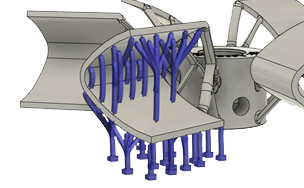

막대 지지점 막대 지지점 아이콘 도구는 빌드 프로세스 중에 적층 부품을 유지하고 열을 소실하는 지지 구조 유형을 작성합니다.
막대 지지점
막대 지지점은 볼륨 지지점보다 적은 재질을 사용하므로 빌드 프로세스가 완료된 후 제거하기가 더 쉽습니다. 이러한 유형의 지지점은 변형 가능성을 줄이기 위해 부품에서 열을 전달하는 데 유용합니다.
막대 지지점은 일반적으로 부품과 빌드 플랫폼 사이에 있거나 동일한 부품의 두 곡면 사이에 있는 수직 로드입니다. 여러 로드를 접합하여 바닥에 단일 앵커가 있고 부품 곡면에 여러 연결점이 있는 나무 모양의 구조물이나 부케를 형성할 수 있습니다.
