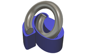

세터 지원
도구는 소결 노에 배치할 때 제조된 부품을 추가로 보관할 수 있는 지지 구조 유형을 작성합니다. 소결은 바인더 제팅과 금속 FFF와 같은 일부 유형의 적층 제조에 사용되는 2차 공정으로, 저장된 재질이 열을 적용하여 솔리드화되고 강화됩니다.
세터는 부품의 그림자 형태를 지원합니다. 이러한 지지 유형은 소결 중에 부품의 잠재적 왜곡을 최소화하는 데 효과적인 수화기 받침 역할을 합니다.
