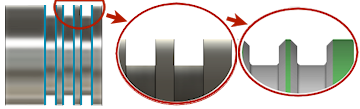

터닝 모따기 툴패스 전략은 디자인에서 모따기되지 않은 뾰족한 모서리를 모따기하고 부품에 장식적이거나 기능적인 피쳐를 작성합니다.
모따기 확장, 모따기 폭 및 모따기 각도를 제어할 수 있습니다. 모따기 확장 상자를 사용하면 모따기 모서리를 지나 도구 경로를 연장하여 더 많은 틈새를 둘 거리를 정의할 수 있습니다. 일반적인 모따기 각도에는 45도와 60도가 포함됩니다.
외부 모서리의 터닝 모따기.
더 깊은 모따기를 기계가공하려면 다중 절삭조건을 지정할 수 있습니다. 다중 절삭조건에서 모따기를 회전할 때 공구 부하는 단일 절삭조건보다 낮습니다. 다중 패스를 사용하면 도구의 수명을 연장할 수 있지만 기계가공 시간이 더 길어질 수 있습니다.
