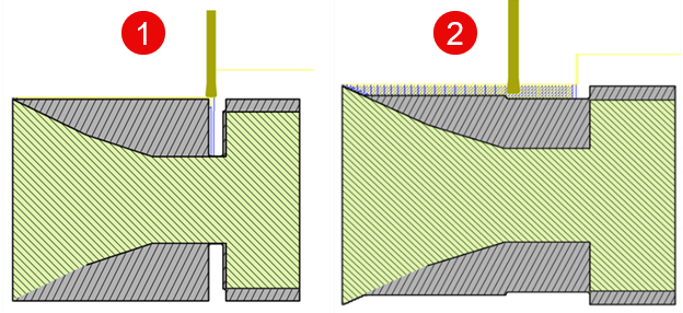

공구 진입
공구 진입 옵션을 사용하면 공구가 그루브에 측면에서 진입하는지 중심에서 진입하는지 선택할 수 있습니다.
- 측면을 선택하면 공구 파손의 위험을 줄이는 동시에 재질 제거를 제어할 수 있습니다. 이 옵션은 그루브 형상이 복잡하거나 공구 진입을 위한 공간이 제한된 경우에 유용합니다.
- 중심을 선택하면 많은 양의 스톡을 신속하게 제거하는 데 도움이 되지만 절단력과 공구 변형이 더 커질 수 있습니다.
공구가 측면(1)에서/중심(2)에서 그루브에 진입합니다.

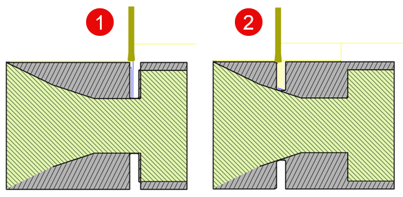

절단 순서 지정
공구가 측면에서 그루브에 진입하는 경우 절단의 순서를 지정할 수 있습니다. 깊이 먼저 제거할지 또는 폭 먼저 제거할지 선택합니다.
- 깊이 먼저를 선택하면 그루브의 전체 깊이를 절단한 후에 다음 절단을 위해 스텝오버합니다.
- 폭 먼저를 선택하면 작은 깊이를 절단한 다음 스텝오버하여 그루브의 전체 폭에 대해 동일한 작업을 수행하나 후에 다음 스텝다운으로 이동합니다.
공구가 깊이 먼저(1)/폭 먼저(2)에 따라 스톡을 제거합니다.
