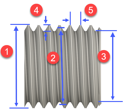

스레드
오른쪽 또는 왼쪽 스레드를 기계가공할 수 있습니다. 스레딩 공구는 스톡을 제거하여 필요한 피치, 지름 및 깊이로 스레드를 작성합니다.
터닝 스레드 전략
오른쪽 스레드, 장축 지름(1), 피치 지름(2), 단축 지름(3), 스레드 깊이(4), 스레드 피치(5).
