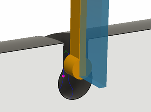

언더컷 그루브를 기계가공하는 공구
공구 팁에 대해서는 가우징 검사가 수행되지만 나머지 삽입물 또는 홀더 형상에 대해서는 발생하지 않습니다.
