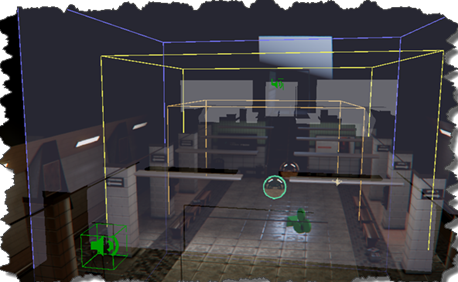

반사 프로브 설정 및 동작. 이전 버전의 Stingray에서 반사 프로브는 특수한 유형의 라이트가 부착된 유닛이었습니다. 이번 버전에서 반사 프로브는 특화된 데이터 구성요소와 특정 스크립트 동작이 있는 엔티티를 사용하여 표현됩니다. 기본 워크플로우는 변경되지 않았으며, 수준에 있는 기존 반사 프로브 유닛은 엔티티를 사용하도록 자동으로 마이그레이션됩니다. 반사 프로브를 사용하는 방법에 대한 자세한 내용은 베이킹된 반사 프로브 설정 및 전역 환경 조명도 참조하십시오.

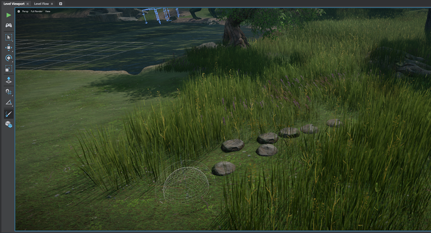

새로운 분산 도구 플러그인을 사용하여 장면에서 오브젝트를 흩뿌릴 수 있습니다. 잔디, 꽃 덤불, 포스터, 가스통 같은 경량 유닛을 분산시키고 분산 브러시로 페인트하여 수준을 빠르게 빌드하십시오. 선택한 설정을 프로젝트에 있는 모든 분산 데이터에 한 번에 적용하는 Scatter Pools Settings를 사용하여 생성 동작을 수정하십시오. 분산 도구를 사용하여 페인트를 참조하십시오.

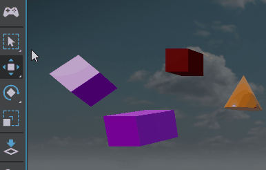

Stingray Toolbox에는 이제 사용자가 기대하는 모든 직관적인 선택 옵션을 갖춘 선택 도구가 포함되어 있습니다. 마퀴 선택 동작을 개선하고 표준 선택 핫 키를 추가했습니다.
선택 도구에서는 오브젝트를 클릭하거나, 직사각형 마퀴를 드래그하여 그림으로써 오브젝트를 선택할 수 있습니다. 여러 가지 모드가 있으므로 온전히 마퀴 선택 영역 안에 있는 오브젝트만 선택할 것인지, 아니면 마퀴가 부분적으로 교차하는 오브젝트도 선택할 것인지를 지정할 수 있습니다. 자세한 내용은 수준에서 오브젝트 선택을 참조하십시오.
