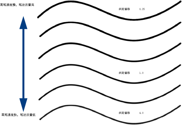

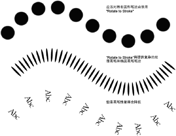

  • 仅在需要产生特定的画笔效果时,才设置一个较小的间距偏移 (<1.0) 并启用“Rotate to stroke”。如果使用未经优化的画笔参数,则能看到性能下降。
    • 只应对纹理画笔、形状画笔或椭圆形画笔笔迹点使用画笔参数“Rotate to stroke”,因为这需要大量的计算。对于所有其他画笔笔迹,旋转圆形画笔笔迹点从视觉上来说毫无意义。
    • 减少画笔笔迹点间距偏移可以极大地改善画笔笔迹质量,但是,在特定点上减少间距偏移却无法改善笔迹质量 - 这只会降低性能。增加画笔笔迹点间距偏移可以极大地改善画笔速度,但如果各个画笔笔迹点之间的间距太宽,则笔迹在外观上可能不平滑。
      提示:
      绘制草图时,需要掌握质量与速度之间的平衡。小的画笔笔迹点偏移可能会改进平滑度,但会降低画笔性能;使用大的笔迹点偏移可以提高速度,但可能无法保证质量。

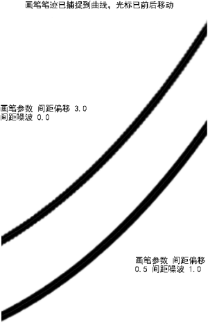

使用曲线捕捉的笔迹质量
  • 在绘画和使用捕捉曲线功能时,每次沿着曲线的相同区域移动光标,画笔笔迹点都将定位在曲线上的相同相对位置。这可能会导致完成的笔迹看上去显得粗糙或出现严重的锯齿。如果发生这种情况,请在画笔笔迹上添加一些间距噪波以确保笔迹点间距不均衡,同时减少笔迹点间距。

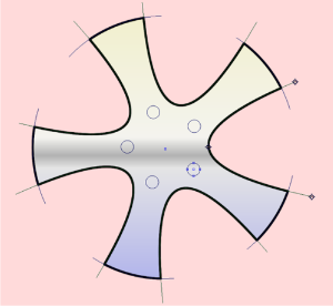

重用曲线
  • 每条曲线可以使用任意次,以形成不同的形状。例如,下面的车轮示例说明了如何使用曲线来定义一个具有渐变填充的图像形状,以及一个遮罩形状。

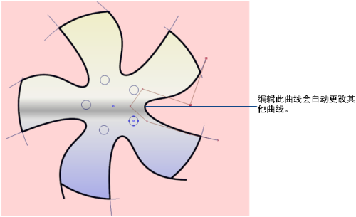

快速曲线复制
  • 在重复某个设计主题时,请设置“Edit”>“Duplicate”>“Object” 选项,以将复制的几何体创建为对象副本。这会将曲线复制为对象副本,也就是说,当您编辑原始曲线时,对象副本会自动反映设计更改。在本例中,只移动了原始曲线上的一个点;这会自动更新其他复制的曲线,随之又会自动更新形状对象和形状遮罩。

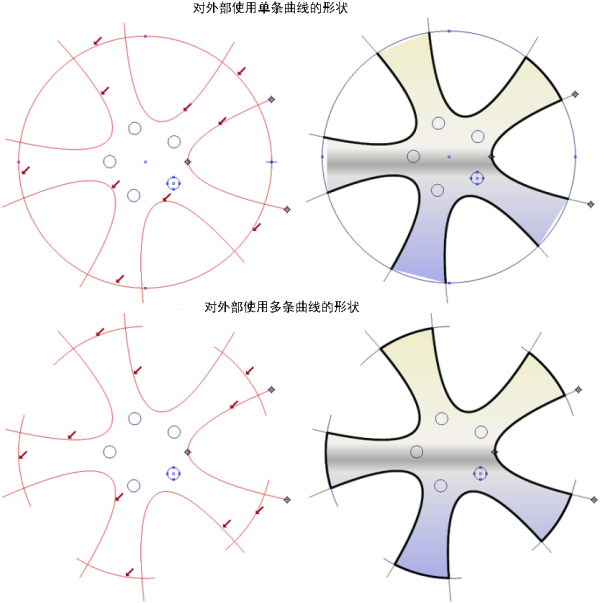

包含锐点的曲线
  • 如果您需要创建包含锐点的曲线(方向发生急剧变化),则需要学会如何使用多条曲线。如果希望将徒手画笔笔迹捕捉到多条曲线,请使用“Object Edit”>“Attach”>“Attach”并将“Type”选项设置为“Connect”。在创建形状(图像、遮罩或不可见性遮罩)时,软件将在内部接合曲线。

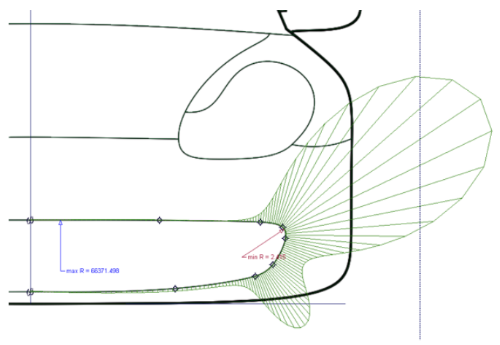

曲线评估
  • 使用 Alias 曲线曲率工具来改善设计的线质量。

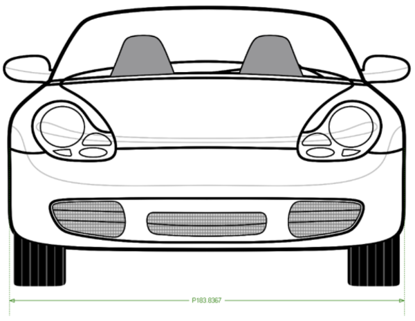

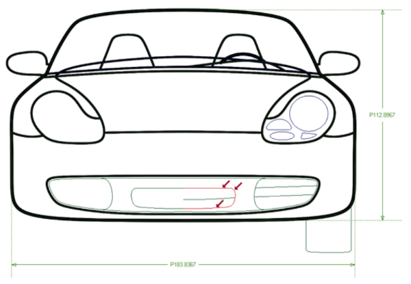

真实比例
  • 借助曲线工具和标注工具,可以使用真实比例创建仰角草图或倾斜图形。从工程师那里导入三维组件约束,并基于这些约束绘制草图:在没有了解真实大小或比例的情况下,请不要开始绘制正交视图。

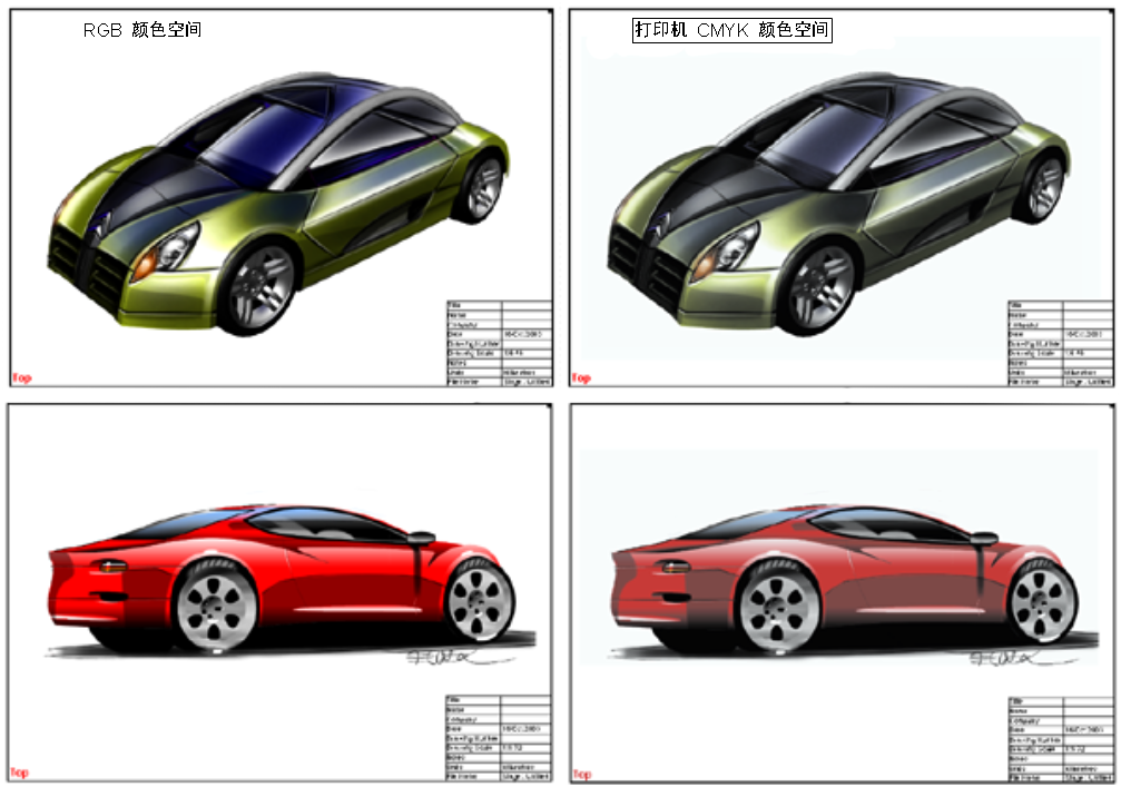

打印机颜色空间与 RGB 颜色空间
  • 了解哪些颜色最适合于您的打印机。通过 Alias“Print Preview”窗口可以更好地了解 RGB 与 CMYK 颜色空间(两者是有区别的)。下面的简单示例显示了 RGB 与 CYMK 颜色空间之间的差别。请观察从 RGB 转换成 CYMK 后,草图外观如何变得平滑但单调。世界上的每台打印机都使用独特的颜色空间来处理色调、饱和度与值 - 请了解哪些颜色和饱和度最适合于您的打印机。请不要花费时间创建一幅在屏幕上色彩鲜艳,而打印或电子投影后却质量低劣的草图。

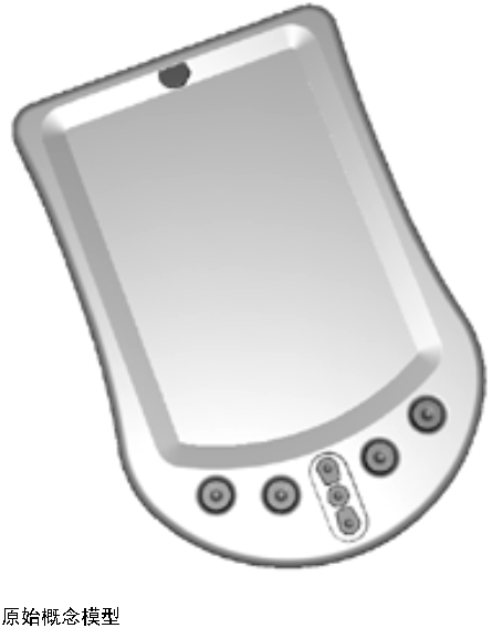

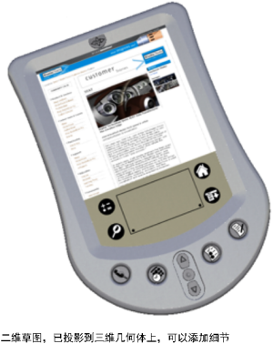

快速地将设计细节添加到三维模型
  • 使用草图投影工作流将细节添加到事先创建的三维概念模型。
详细信息请参见投影草图以快速添加设计细节部分。
