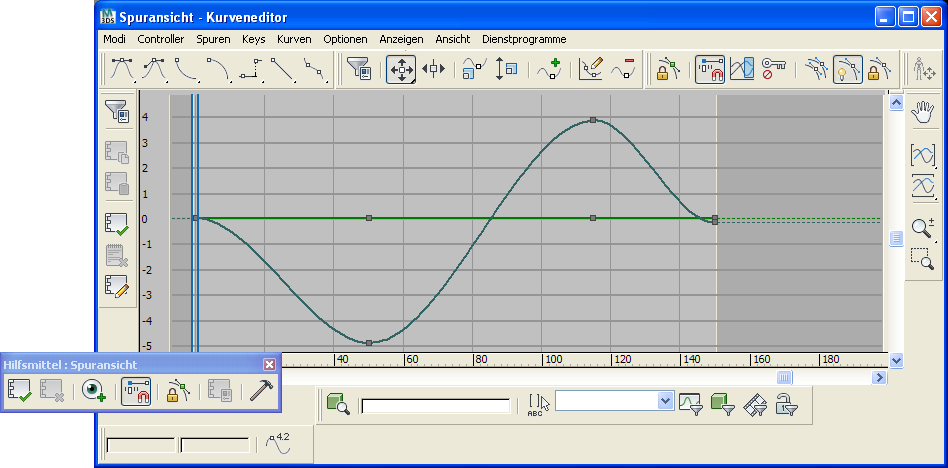

Die Benutzeroberfläche von "Spuransicht" ist voll benutzerdefinierbar. Sie können die Benutzeroberfläche auf vielfältige Weise Ihren Bedürfnissen anpassen.
Benutzerdefinierte Benutzeroberfläche der Spuransicht
• Links fixiert der Werkzeugkasten "Controller"
• Das versteckte Controller-Fenster (Hierarchie)
• Der frei verschiebbare Werkzeugkasten "Hilfsmittel"
• Rechts fixiert der Werkzeugkasten "Navigation"
