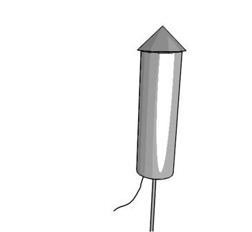

Sie können mit einer Vielzahl geometrischer 3D-Grundkörper beginnen, um Objekte zu modellieren. Sie können aber auch 2D-Konturen als Grundlage für erhabene oder extrudierte Objekte verwenden. Sie können Objekte in einer Vielzahl bearbeitbarer Oberflächentypen umwandeln, die Sie anschließend weiter modellieren können, indem Sie Scheitelpunkte ziehen und weitere Werkzeuge verwenden.
Eine weitere Modelliermöglichkeit ist das Anwenden von Modifikatoren auf Objekte. Modifikatoren können die Objektgeometrie ändern. "Biegen" und "Verdrehung" sind Beispiele für Modifikatoren.
Die Modellierungs-, Bearbeitungs- und Animationshilfsmittel sind in den Befehlsgruppen und im Werkzeugkasten verfügbar. Siehe Modellieren von Objekten.

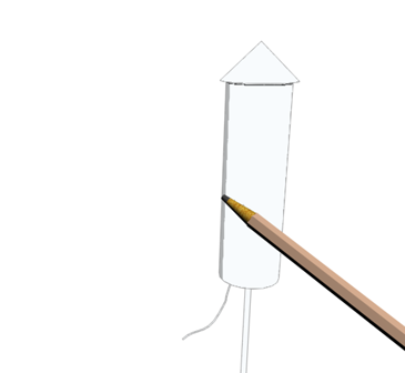

Materialientwurf
Sie entwerfen Materialien im Material-Editor, der in einem eigenen Fenster geöffnet wird. Mithilfe des Material-Editors können Sie Materialien wirklichkeitsgetreu wiedergeben, indem Sie Hierarchien von Oberflächeneigenschaften definieren. Die Oberflächeneigenschaften können statische Materialien wiedergeben oder animiert werden. Weitere Informationen finden Sie unter Arbeiten mit Materialien.

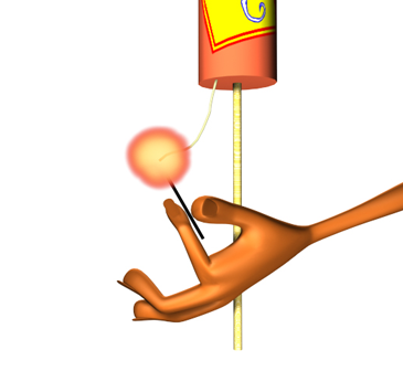

Sie können jederzeit mit dem Animieren einer Szene beginnen, indem Sie die Auto-Key-Schaltfläche aktivieren. Wenn Sie diese Schaltfläche deaktivieren, kehren Sie zum Modelliermodus zurück. Sie können zudem animierte Modellierungseffekte erzielen, indem Sie die Parameter von Objekten in der Szene animieren. Näheres zu Animationen erfahren Sie unter Animieren der Szene.
Wenn die Auto-Key-Schaltfläche aktiviert ist, zeichnet 3ds Max automatisch die von Ihnen vorgenommenen Bewegungs-, Dreh- und Skalierungsänderungen auf, nicht als Änderungen an einer statischen Szene, sondern als Keys in bestimmten Frames, die die Zeit darstellen. Sie können auch viele Parameter animieren, damit sich Lichtquellen und Kameras im Laufe der Zeit ändern, und direkt in den 3ds Max-Ansichtsfenstern eine Vorschau Ihrer Animation erstellen.

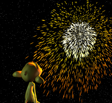

Durch das Rendern werden Ihrer Szene Farbe und Schattierung hinzugefügt. Die in 3ds Max verfügbaren Renderer umfassen Funktionen wie selektives Raytracing, analytisches Antialias, Bewegungsunschärfe, volumetrische Beleuchtung und Umgebungseffekte. Weitere Informationen erhalten Sie unter Rendern der Szene.
