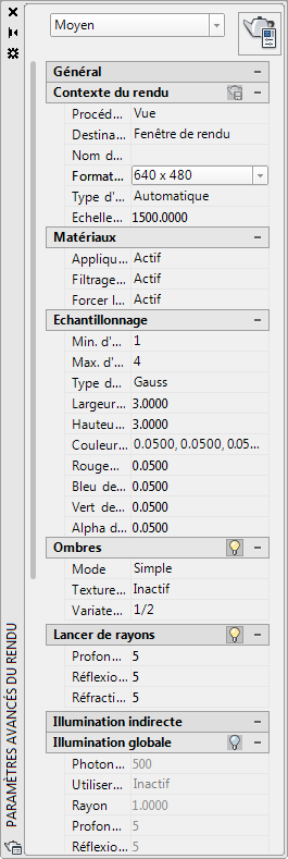

Présentation de la palette Paramètres du rendu
La palette Paramètres du rendu contient les principales commandes pour effectuer le rendu, y compris les paramètres de rendu prédéfinis ou des paramètres personnalisés.
La palette Paramètres du rendu (ouverte avec RDPREF) contient les commandes principales du module de rendu, y compris les paramètres de rendu prédéfinis ou des paramètres personnalisés.
La palette est divisée en plusieurs sections, pour vous permettre de définir tous les paramètres, des plus élémentaires aux plus avancés. Les sections générales contiennent des paramètres qui agissent sur le mode de rendu de votre modèle, sur la manière dont les matériaux et les ombres sont traités et sur la façon d'effectuer un anti-crénelage. (L'anti-crénelage lisse l'effet irrégulier au bord des arêtes ou des lignes courbées.) La section Lancer de rayons contrôle les ombrages. La section Illumination indirecte contrôle les propriétés d'éclairage, l'illumination de votre scène et si l'illumination globale et le rassemblement final sont traités. Il existe également des commandes de diagnostic qui peuvent vous aider à comprendre pourquoi le rendu d'une image n'a pas produit le résultat escompté.
Valeurs prédéfinies de rendu
Une liste déroulante vous permet de choisir parmi un ensemble de paramètres de rendu prédéfinis appelés valeurs prédéfinies de rendu. Les valeurs prédéfinies de rendu regroupent des paramètres qui permettent au module de rendu de produire des images de différente qualité. Les valeurs prédéfinies de rendu standard vont de la qualité Brouillon qui permet d'obtenir rapidement des images de test, jusqu'à la qualité Présentation qui génère des images photoréalistes. Vous pouvez également ouvrir le Gestionnaire des valeurs prédéfinies de rendu pour créer des valeurs prédéfinies personnalisées.
