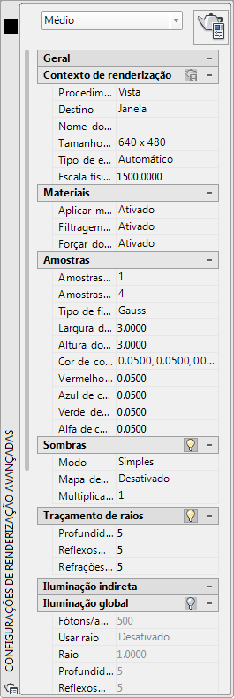

A paleta Configurações de renderização contém os controles principais para a renderização, incluindo configurações de renderização predefinidas e configurações personalizadas.
Na paleta Configurações de renderização (aberta com PREFACABAM) contém os controles principais para o agente de renderização, incluindo configurações de renderização predefinidas e configurações personalizadas.
A paleta é separada em diversas seções, desde as configurações básicas até as avançadas. A seção Geral contém configurações que afetam como seu modelo é renderizado, como os materiais e as sombras são administrados, e como a suavização de serrilhado é executada. (A suavização de serrilhado suaviza o efeito degraus de escada na aresta de linhas curvadas ou arestas). A seção Tracejamento de raio controla como ocorrem as sombras. A seção Iluminação indireta controla as propriedades de iluminação, como sua cena é iluminada, e se a iluminação global e a coleta final são processadas. Há também controles de diagnóstico que podem ser úteis para ajudar a entender porque uma imagem não está sendo renderizada como esperado.
Uma lista suspensa fornece uma coleção de configurações predefinidas de renderização denominada de predefinições de renderização. As predefinições de renderização armazenam grupos de configurações para produzir qualidade variável de imagem. As predefinições-padrão variam da qualidade Rascunho, para teste rápido de imagens, até a qualidade Apresentação, que fornece imagens foto-realistas. Também é possível abrir o Gerenciador de predefinições de renderização, onde criam-se predefinições personalizadas.
