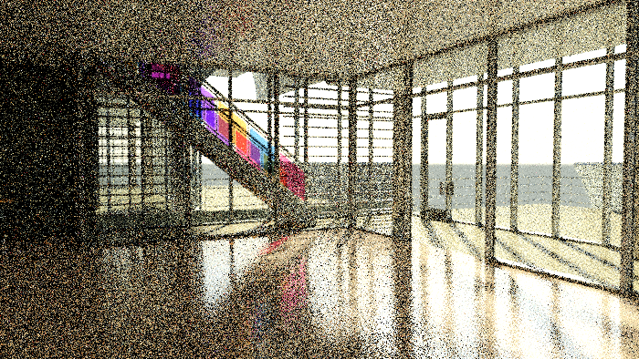

Die ersten Wiederholungen des iray-Renderers liefern im Vergleich zu anderen Renderern ein relativ grobkörniges Ergebnis. Die Körnung wird jedoch mit jedem Durchgang weiter verfeinert. Die iray-Renderer ist besonders gut zum Rendern von Reflexionen, einschließlich Hochglanzreflexionen, geeignet. Er eignet sich auch gut zum Rendern von selbstilluminierte Objekte und Konturen, die mit anderen Renderern nicht so genau gerendert werden können.
Eine mit dem iray-Renderer mit der Standardzeiteinstellung von 1 Minute gerenderte Szene
Die gleiche Szene nach einer längeren Renderzeit
Die gleiche Szene nach einer verlängerten Renderzeit

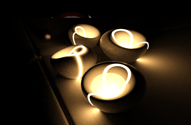

Selbstillumination mit dem iray-Renderer
Der iray-Renderer ist gut für selbstilluminierende Materialien geeignet. Sie können Szenen sogar nur mit selbstilluminierenden Materialien und ohne Lichtquellen rendern.
Tipp: Um eine Szene nur mit selbstilluminierenden Materialien zu rendern, fügen Sie ein einzelnes Lichtobjekt zu der Szene hinzu und schalten anschließend das Licht aus. (Wenn in einer Szene kein Lichtobjekt vorhanden ist, fügt 3ds Max Standardlichtquellen für Ansichtsfensterschattierungen und Rendervorgänge hinzu.)
Bei einem iray-Rendervorgang können selbstilluminierenden Materialien Schatten werfe sowie zu Hotspots und Umgebungslichtern werden.
Leuchten, Selbstillumination und die iray-Renderer
In einer Innenszene (und vielen architektonischen Außenszenen) kombinieren Sie häufig ein 3ds Max-Lichtobjekt mit Beleuchtungskörpergeometrie, die den Beleuchtungskörper selbst modelliert. Das Helferobjekt "Leuchte" stellt hierfür ein gutes Beispiel dar. Sie weisen ein selbstilluminierendes Material zur Glühlampe oder Lampe des Beleuchtungskörpers oder zur Lichtdurchlässigen Oberfläche der Glühlampe zu.
Mit anderen Renderern scheint die selbstilluminierende Oberfläche einfach zu glühen, während das Lichtobjekt den eigentlichen Schattenwurf bewirkt. Da jedoch der iray-Renderer Selbstillumination als reale Illumination verwendet, sorgt ein selbstilluminierendes Material zusammen mit dem Lichtobjekt für die Beleuchtung: Daraus ergibt sich der Effekt der "doppelten Illumination". Je größer der selbstilluminierenden Bereich, desto stärker ist der Effekt bemerkbar.
Der Grund für diesen Effekt besteht darin, dass Licht verfolgende Renderer wie der iray-Renderer nicht zwischen den verschiedenen Strahlentypen unterscheiden: Lichtstrahlen, Reflexionsstrahlen und Schattenstrahlen werden alle auf die gleiche Weise behandelt.
