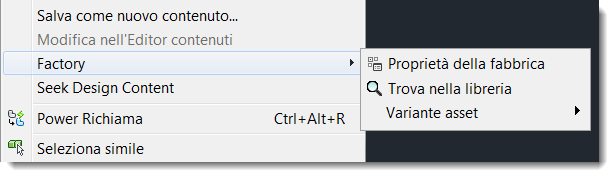

Accesso ad altri comandi di Factory dal menu contestuale (disponibile nel pacchetto di aggiornamento delle funzioni 2016)
Tutti i comandi di menu correlati a Factory (Proprietà della fabbrica, Trova nella libreria, Variante asset e Converti in asset) sono accessibili facendo clic con il pulsante destro del mouse su un asset per visualizzare il menu contestuale.

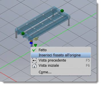

Inserimento e fissaggio di un modello in corrispondenza dell'origine del layout in Inventor (disponibile nel pacchetto di aggiornamento delle funzioni 2016)
Il nuovo comando di Inventor Inserisci fissato all'origine consente di posizionare e fissare un modello in corrispondenza dell'origine del layout (0,0,0). Durante il posizionamento di un asset, fare clic con il pulsante destro del mouse per accedere al comando dal menu contestuale.

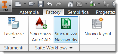

Sincronizzazione dei layout di Inventor in Navisworks (disponibile nel pacchetto di aggiornamento delle funzioni 2016)
Il comando Sincronizza Navisworks ora viene visualizzato nella barra multifunzione di Inventor e introduce ulteriore simmetria con le funzionalità di AutoCAD. Fare clic sul comando in Inventor per sincronizzare il layout attivo con Navisworks. Il file di assiemi viene salvato in formato NWF per migliorare le prestazioni all'interno dell'ambiente Navisworks.

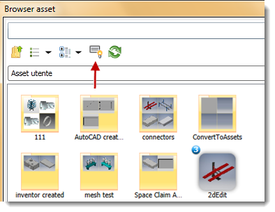

Controllo della visibilità della descrizione comandi dell'asset in Browser asset (disponibile nel pacchetto di aggiornamento delle funzioni 2016)
Una nuova icona di visibilità della descrizione comandi in Browser asset consente di controllare la visualizzazione della descrizione comandi del browser (attivazione/disattivazione). In precedenza, le descrizioni comandi venivano sempre visualizzate, spesso impedendo la visualizzazione di altri asset nel browser.

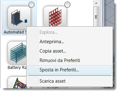

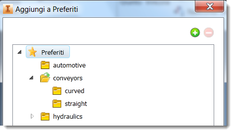

Organizzazione degli asset preferiti (disponibile nel pacchetto di aggiornamento delle funzioni 2016)
Le nuove opzioni di gestione delle cartelle consentono di organizzare più facilmente gli asset contrassegnati come preferiti. Ora quando si seleziona Aggiungi a Preferiti viene visualizzata una finestra in cui è possibile aggiungere cartelle e sottocartelle.
Per spostare un asset da una cartella Preferiti ad un'altra, individuare l'asset in Preferiti, fare clic con il pulsante destro del mouse e selezionare Sposta in Preferiti. Con questo menu è inoltre possibile rimuovere un asset da una cartella. Tenere presente che la rimozione di un asset da una cartella Preferiti non comporta l'eliminazione dell'asset dalla libreria.

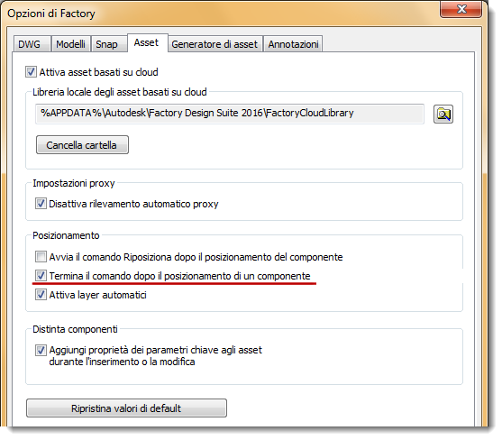

Termine di un comando dopo il posizionamento di un asset in Inventor (disponibile nel pacchetto di aggiornamento delle funzioni 2016)
Durante il posizionamento di un asset, è possibile posizionare tutte le istanze desiderate con un solo comando. Ora è possibile terminare il comando dopo il posizionamento di un asset. L'impostazione è disponibile nella scheda Asset in Opzioni di Factory in Inventor.

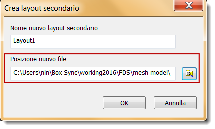

Definizione della posizione del file al momento della creazione di un layout secondario (disponibile nel pacchetto di aggiornamento delle funzioni 2016)
Ora è possibile memorizzare i file del layout secondario in una posizione diversa rispetto a quella del relativo layout principale, con l'aggiunta del campo Posizione nuovo file nel comando Crea layout secondario.
