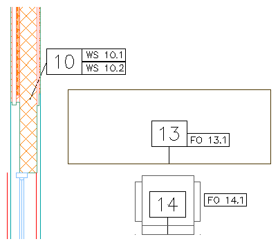

마감 ID는 다음과 같이 표시됩니다.
마감 ID는 상위 수량 ID 옆에 좀 더 작은 ID로 표시됩니다. 특성 팔레트에 이 재료의 모든 매개변수를 표시하려면 마감 ID를 선택합니다.
이 예에서는 마감 ID가 수량이 10인 벽 표면을 나타내고, 적용된 표면 재료가 2개(1과 2)입니다.
