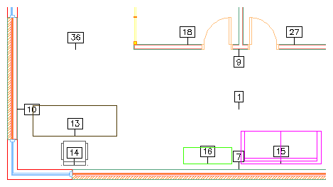

방 수량 계산 시 Roombook은 계산된 각 객체에 수량 ID라는 고유한 식별자를 할당합니다. 이 ID는 방 수량을 계산할 때 작성됩니다.
도면에 수량 ID를 그래픽으로 표시할지 여부를 지정할 수 있습니다. 하지만 이 설정과는 별도로, 생성된 수량 ID는 대화상자 및 내보내기 양식에 표시됩니다. 계산된 각 객체에는 수동으로 변경할 수 없는 고유한 수량 ID가 할당됩니다.
수량 ID는 다음과 같이 표시됩니다.
- 도면에서 그래픽 정보로(해당 옵션이 활성화된 경우)
- Roombook 대화상자에서 객체의 특성으로
- Excel 출력 형식에
- QTO 내보내기 파일에
내보내기 파일과 소스 도면을 비교해 계산된 수량을 식별할 수 있습니다. 수량 ID는 직사각형 안에 들어 있는 숫자입니다. 그리고 관련 표면의 중앙에 지시선으로 연결됩니다.
