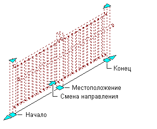

  2. Выберите ручку, представляющую размер, который необходимо изменить.
    Демонстрация ручек перил "Начало", "Конец", "Положение" и "Смена направления"

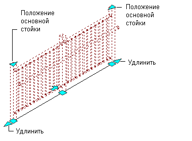

  3. Перемещайте ручку до тех пор, пока не отобразится нужное значение размера, нажмите кнопку мыши или введите значение.
    Демонстрация ручек перил "Положение основной стойки" и "Удлинение"
