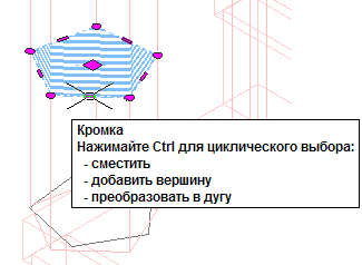

Процедура контекстного редактирования начинается, когда ручки управления приобретают ярко-красный цвет, редактируемый по месту профиль - светло-синюю временную штриховку, а цвет остальных объектов чертежа немного блекнет. Обратите внимание, что при контекстном редактировании имеется ограниченный доступ к другим командам на чертеже. Прежде чем работать с другими объектами, следует вначале должны завершить процедуру редактирования по месту.
Если требуется... | то… |
использовать ручки для редактирования профиля, | перемещайте, как это нужно, ручки кромок или вершин. Ручка "Кромка" имеет три режима редактирования: "Смещение", "Добавление вершины" и "Преобразовать в дугу". Режимом по умолчанию является "Смещение", в котором выбранная кромка смещается в направлении по перпендикуляру к средней точке кромки. В зависимости от формы профиля и кромки, выбранной для изменения, по мере необходимости удлиняются или обрезаются соседние линии и добавляются новые линии. Используйте режим "Добавление вершины", чтобы добавить вершину к выбранной кромке и создать новую кромку. Если выбранная кромка является дугой, новая кромка также является дугой. В режиме "Преобразовать в дугу" выбранная кромка преобразуется в дугу и выполняется растяжение в средней точке кромки. Для ручки кромки дуги имеется режим "Растянуть", который позволяет растянуть середину границы после преобразования границы в дугу. |
