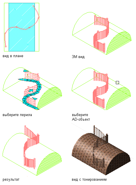

Эта процедура используется, чтобы закрепить якорем имеющуюся лестницу на другом AD-объекте, не на лестнице. Будучи прикрепленными, перила остаются на заданном месте в чертеже, но они перемещаются в случае перемещения объекта, с которым они связаны. Это позволяет создавать произвольные траектории перил вдоль лестницы или другого объекта.
Перила, прикрепленные к объектам, не являющимся лестницами, следуют высоте центровой линии каждой стойки.
Прикрепление перил
  1. Выберите перила.
  2. Выберитевкладку "Перила"панель "Якорь""Назначить для объектов".
  3. Выберите AD-объект, не являющийся лестницей, и нажмите Enter.
  4. Если требуется подчистить стойки перил по поверхности объекта, к которому они прикреплены, введите y (да) в командной строке.
  5. Задайте контур перил.
    Если требуется... то...
    адаптировать только стойки к поверхности объекта, к которому происходит крепление, и иметь между стойками прямолинейные участки, нажмите клавишу Enter, чтобы задать для параметра "Расчет высоты" значение "Только для стоек".
    адаптировать перила целиком к поверхности объекта-владельца, введите f, чтобы задать для параметра "Расчет высоты" значение "Перила полностью".
