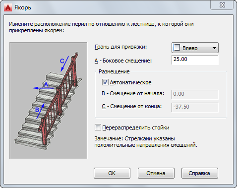

Эта процедура используется для изменения привязки лестницы и бокового, начального и конечного выступов. Эти свойства относятся только к тем перилам, которые прикреплены к лестницам.
  1. Дважды щелкните перила, в которых нужно изменить свойства крепления якорем.
  2. На палитре свойств перейдите на вкладку "Проектирование", разверните узлы "Основные" и "Местоположение".
  3. Нажмите "Якорь".
  4. Измените привязку перил.
  5. Измените боковое смещение от лестницы.
    • Значение, равное нулю, ставит начальную и конечную основные стойки точно на концах лестницы.
    • Положительные значения перемещают начало/конец на лестницу.
    • Отрицательные значения расширяют перила за пределы лестницы.
    Прим.: Если выбрана опция "Автоматически", параметры начального и конечного смещения недоступны.
  6. Измените начальное смещение от верхней точки лестницы.
  7. Измените конечное смещение от нижней точки лестницы.
  8. Отметьте опцию "Перераспределить стойки", чтобы внести изменения в имеющиеся стойки.
    Прим.: Если перила редактируются с использованием ручек и в результате этого перила не заканчиваются стойкой, можно использовать перераспределение стоек для перемещения стойки в конец редактируемых перил.
  9. Нажмите "ОК".
