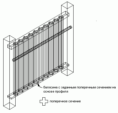

Назначение профиля для балясины перил
  1. Создайте профиль для представления компонента, который предстоит добавить к перилам. Создайте профиль в плоскости XY.

    представить с помощью выбранного профиля балясины, отметьте в разделе "Компонент" "Балясина".
