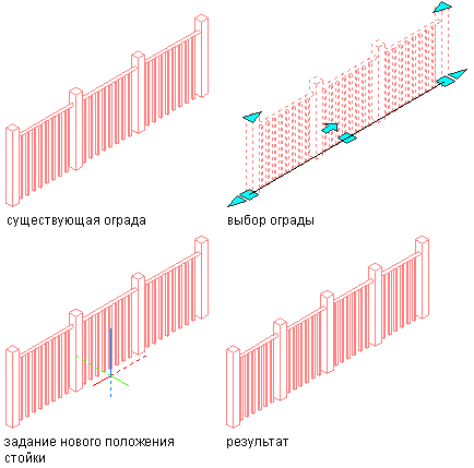

Эта процедура используется для добавления стойки к перилам. Стойка устанавливается в указанной точке перил.
Добавление стойки к перилам
  1. Выберите перила.
  2. Выберите вкладку "Перила"панель "Стойки""Добавить".
  3. Укажите место для новой стойки.
  4. Нажмите клавишу Enter.
