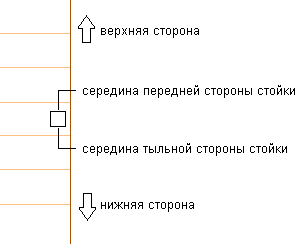

    Задайте ориентацию стоек относительно направлений вверх и вниз по пролету лестницы на виде в плане, как показано на следующем рисунке:

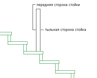

    Задайте ориентацию стоек относительно направлений вверх и вниз по пролету лестницы на виде в фасаде, как показано на следующем рисунке:
