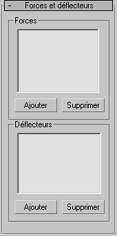

- Dans le panneau déroulant Forces et déflecteurs
Zone Forces, cliquez sur le bouton Ajouter, puis sélectionnez le gizmo de vent dans les fenêtres.

- Dans le panneau déroulant Forces et déflecteurs, ajoutez Gravité et Résistance dans la zone Forces.

- Dans le panneau déroulant Forces et déflecteurs, ajoutez les forces Gravité et Résistance.
- Dans le panneau déroulant Forces et déflecteurs, ajoutez le déflecteur sphérique.

Panneau déroulant Forces et déflecteurs
Zone forces
Utilisez ces commandes pour ajouter des déformations spatiales de la catégorie Forces au modificateur Elast. Les déformations spatiales acceptées sont les suivantes :
- [liste des déformations spatiales]
- Affiche les déformations spatiales de particules appliquées au modificateur Elast.
- Ajouter
- Cliquez sur cette option puis sélectionnez une déformation spatiale de particules dans les fenêtres pour ajouter l'effet au modificateur Elast. La déformation spatiale ajoutée apparaît dans la liste.
- Supprimer
- Sélectionnez une déformation spatiale dans la liste et cliquez sur cette option pour supprimer l'effet du modificateur Elast.
Zone Déflecteurs
L’utilisation de déflecteurs avec l'élasticité permet aux surfaces d'entraver le déplacement des objets. Ainsi, vous pouvez simuler les collisions avec les corps souples. Pour de meilleurs résultats, dans les paramètres du déflecteur, affectez une valeur faible au rebond et une valeur élevée à la friction.
Les déflecteurs acceptés sont les suivants :
- [liste des déflecteurs]
- Affiche les déflecteurs appliqués au modificateur Elast.
- Ajouter
- Cliquez sur ce bouton, puis sélectionnez un déflecteur dans les fenêtres pour ajouter l'effet au modificateur Elast. Le déflecteur ajouté apparaît dans la liste.
- Supprimer
- Sélectionnez un déflecteur dans la liste et cliquez sur cette option pour supprimer l'effet du modificateur Elast.
