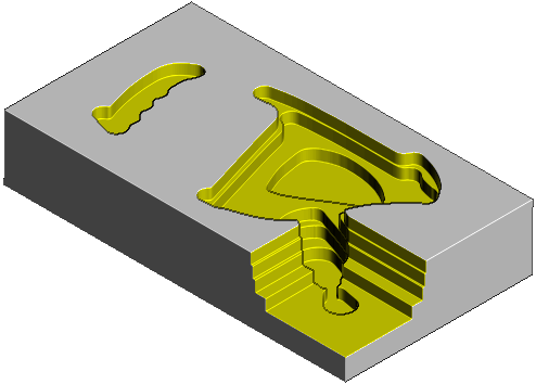

Esto es más fácil de ver observando una simulación de ViewMill.

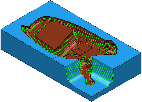

Si comienza con una trayectoria de desbaste:

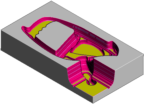

Una trayectoria de desbaste de perfilado de restos del modelo, basada en esta trayectoria de desbaste, proporciona lo siguiente:
